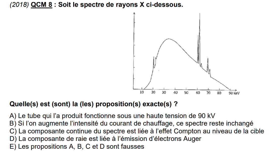

J'ai une petite question pour l'item B de ce qcm qui est compté vrai. On nous dit que si on augmente l'intensité du courant de chauffage, le spectre reste inchangé.
Mais dans le cours, on dit que si lc augmente alors i augmente aussi et logiquement si i augmente ça va impacter le flux de RX puisqu'ils sont proportionnels : flux= KiZU^2. Donc le spectre va changer non ?
Je sais pas si je me trompe complètement dans mon raisonnement ou si c'est une erreur.
merci !

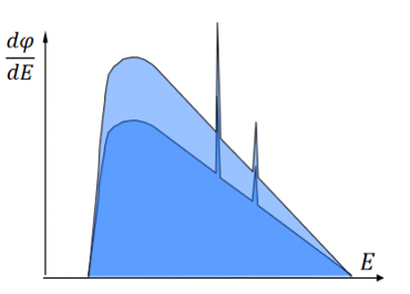

En augmentant le milliampérange i on augmente le flux énergétique φ (=puissance énergétique émis par le tube) bien entendu, car comme tu l'as dit ils sont proportionnelle !
Donc le flux de rayons X augmente mais sans modification des caractéristiques énergétiques, c'est à dire la valeur maximale du spectre et les raies caractéristiques ne sont pas modifiés !!
Cependant on va avoir une surface sous le spectre qui est plus importante
Donc en soit le spectre en lui même ne change pas il a globalement la même gueule en gros mais est plus "étendu" comme tu peux le voir ci-dessous.
Courbe .png (92.32 Kio) Vu 334 fois
J'avoue l'item est grave ambiguë mais je pense que le prof attendait ici une réponse fausse
