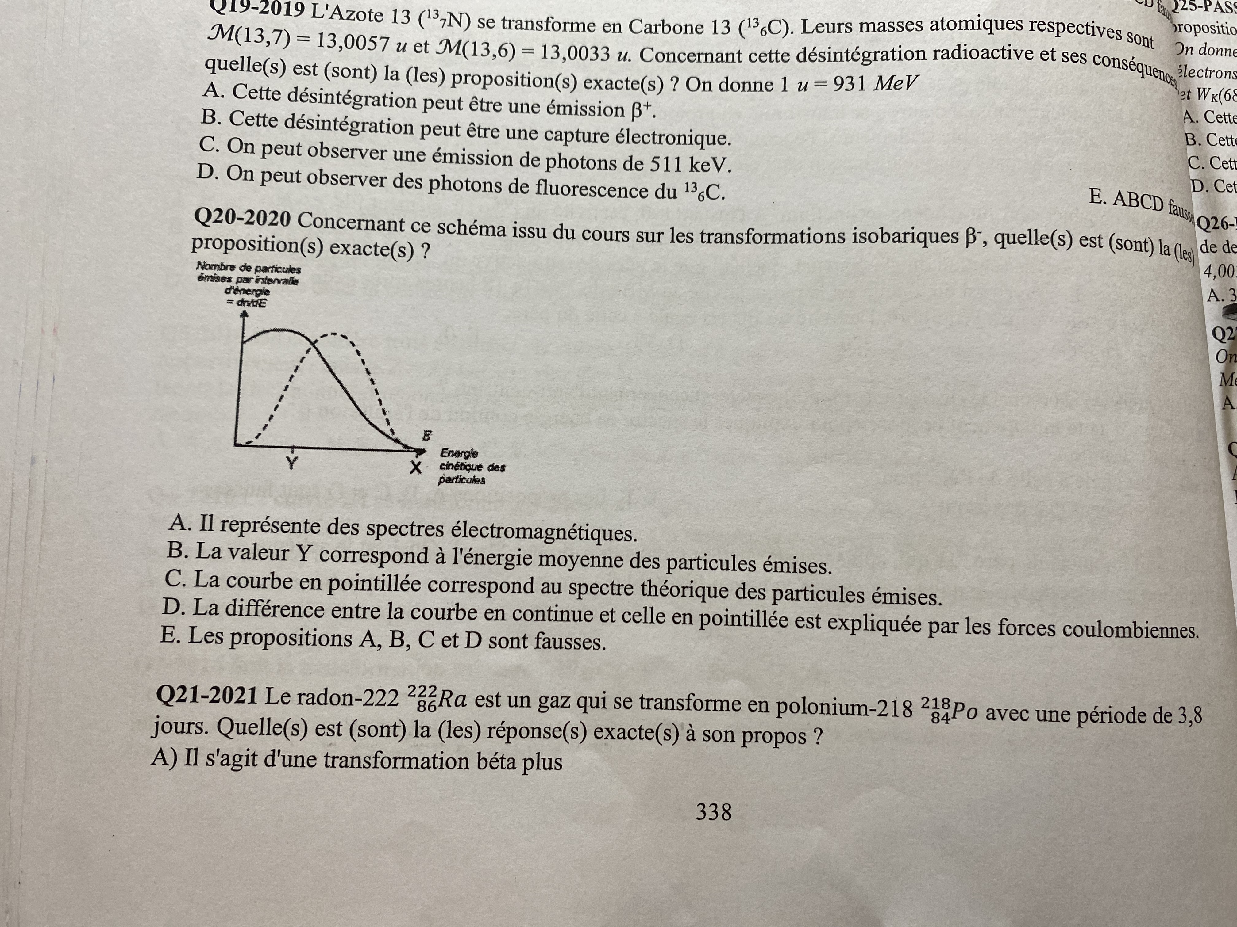

En faisant des annales je suis tombé sur cet item A du qcm est faux avec comme justifications que la bêta - n’était pas une onde électromagnétique, du coup bon j’ai une question un peu bête, mais quelles sont les émissions d’ondes électromagnétique ? Et quelle est la différence avec une onde électronique ? (Car dans la justification il était écrit que bêta - etait electronique)

Alors oui ce spectre est bien un spectre électronique (qui se réfère à l'électron) et non électromagnétique
Les spectres électromagnétiques sont par exemple le photon qui est créé lors du remaniement électronique (photon de fluorescence dans la CE)
J'espère que tu arrives à voir la différence !!
