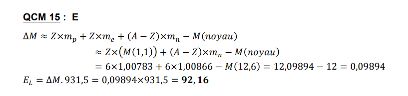

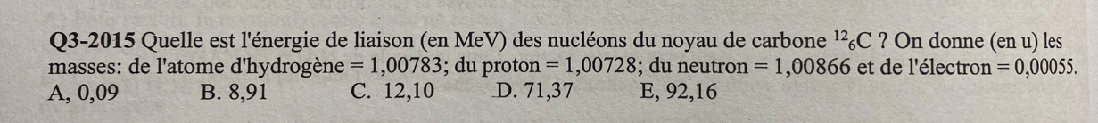

et cette fois c'est par rapport à un calcule et je pense que y'a une petite erreur
je vous met le QCM et la correction
Ce que je ne comprends pas c'est pk on divise pas par le nombre de nucléon sachant que le prof il demande l'énergie de liaison des nucléon du noyau donc après avoir trouvé l'El on devrait diviser par A nn ??
Sauf que le problème c'est qu'en divisant y'a aucun item qui est correct donc s'agit-il d'une errata d'énoncer ??

Alors je suis désolée mais je ne vois pas où est-ce que l'on divise par le nombre de nucléons 😭
Je pense que le calcul est juste :
Tu veux calculer l'énergie de liaison du C, mais dans l'énoncé tu n'as que des masses : tu vas donc d'abord calculer le défaut de masse, et après la "transformer" en énergie grâce à la loi d'équivalence masse/énergie !
donc ∆M = masse du noyau déconstitué - masse du noyau constitué
= nb protons * m(protons) + nb(neutrons)*m(neutrons) - m(noyau)
(ici on dit que c'est à peu près égal à M(H)*Z + nb(neutrons)*m(neutrons) - m(noyau) mais ca revient au même !)
Puis comme on a une masse en u et qu'on veut une énergie en MeV, on va utiliser E = ∆M*931,5, et c'est tout le calcul !
J'espère t'avoir aidé, si jamais ce n'est pas clair, n'hésite pas à me demander !

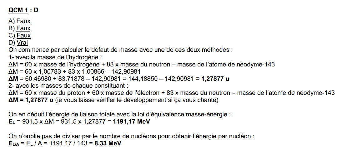

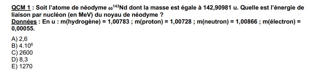

alors je te passe un exemple de QCM avec son calcule et pk on divise par le A
Merciii
(❤´艸`❤)
ici c'est en gros le mm truc demander dans les annales
Et dans les calculs on nous rappel de diviser par le nbre de A

Alors si dans le 2ème QCM que tu m'as envoyé on divive par A, c'est parce que dans l'énoncé on demande l'énergie de liaison par nucléons, mais dans le premier QCM on demande juste l'énergie de liaison du noyau !
Il faut bien faire attention à ce que l'on te demande dans l'énoncé !!
