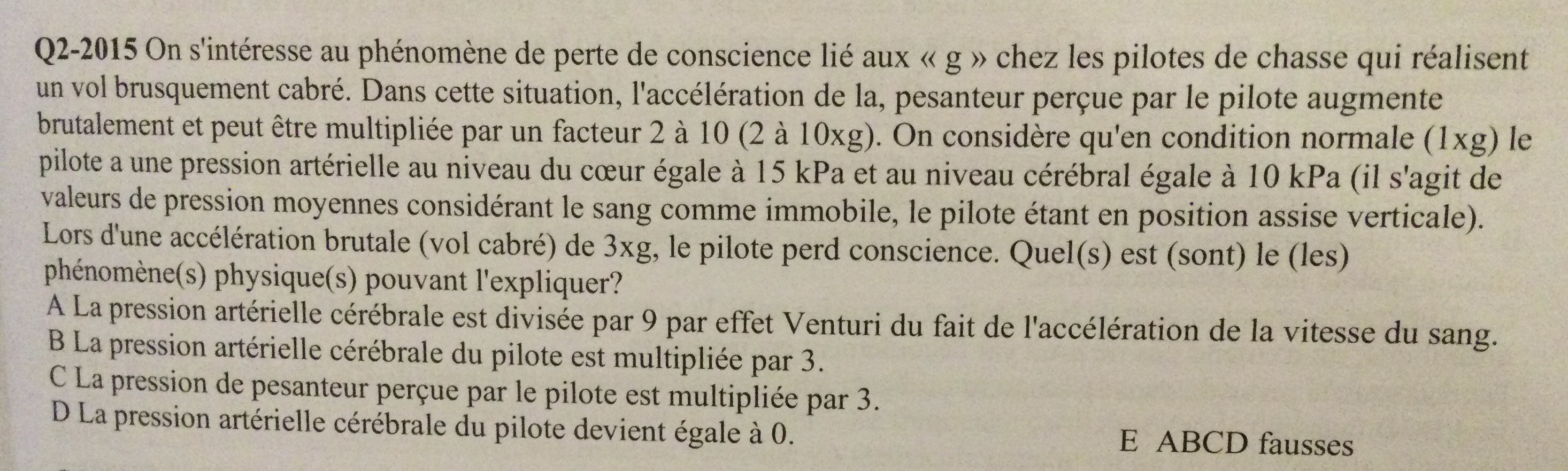

Coucou j’ai pas vraiment compris la correction du petit D dans ce qcm, pourquoi p=10^3 et comment on trouve que h=0,5? Merci d’avance

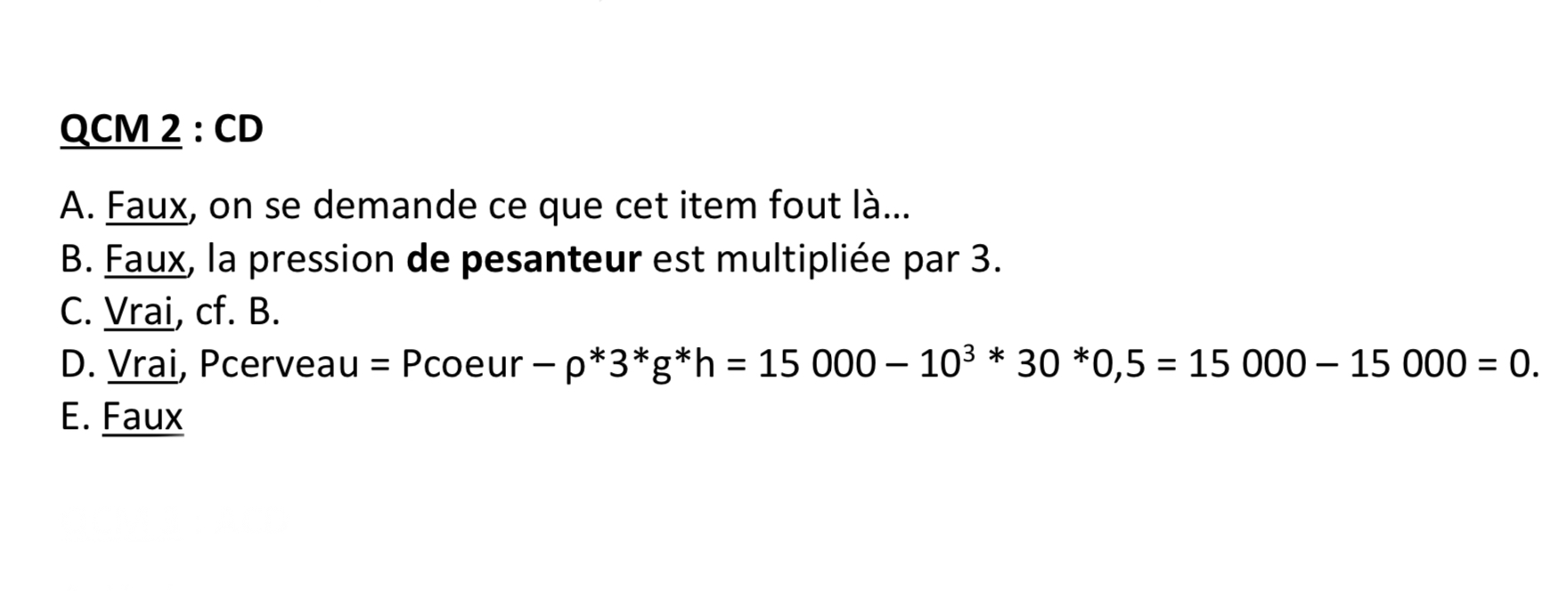

Alors en gros les 50 cm c'est dans votre cours mais c'est discret. C'est dans ce schéma :
Et pour 3g, ils disent bien que c'est égal à 30 enfaite les 10^3 c'est pour la masse volumique :D
J'espère que c'est bon pour toi !
Bon courage :coeur:
