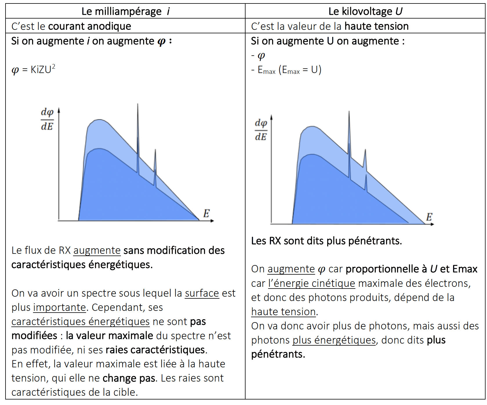

Petite question sur cet item "si on augmente le courant de chauffage, le spectre reste inchangé",
item qui est compté FAUX à la fin de la ronéo, mais VRAI dans la co officieuse, car cet item était tombé aussi en 2018
Sur le forum les avis sont assez mitigés, l'item est vrai ou faux?
+ je comprends pas trop d où vient l'info, car dans le cours on nous parle seulement du miliampérage i et de la haute tension U au niveau des spectres
Merci d'avance pour votre aide :)

C'est une bonne question !
Rappelons les définitions :
Courant de chauffage Ic : arrache les électrons à la cathode
Courant anodique i : flux d’électrons en direction de l’anode
Donc plus on chauffe la cathode (plus on arrache d'électrons), plus on augmente l’effet thermoélectronique et plus on augmente
le flux d’électrons, donc i. Donc si Ic augmente, alors i aussi.
Or lorsque i augmente, le flux énergétique de rayon X augmente MAIS SANS MODIFICATIONS DES CARACTÉRISTIQUES ENERGETIQUES DU SPECTRE
L'item est donc VRAI
J'espère que c'est plus clair pour vous

Donc si i ou U augmente le spectre change mais si Ic augmente le spectre ne change pas. c'est bien ca ?
