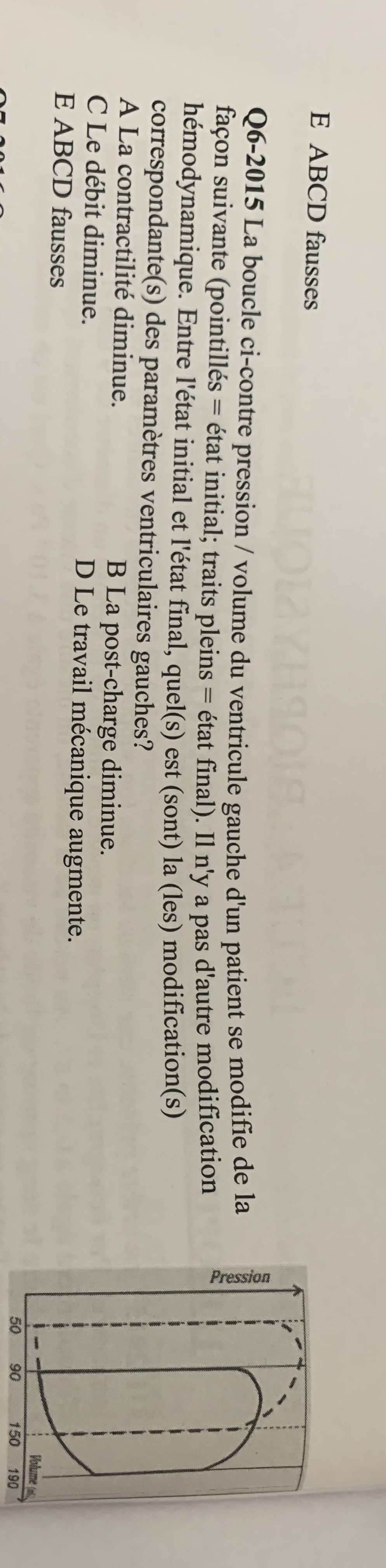

Bonjour,
Je ne comprend pas pourquoi le débit diminue ici( item C), si quelqu'un peut m'éclairer?

Alors dans ce cas, tu as une diminution de la précharge et de la postcharge, qui sont associées. Donc tu vas avoir ton VES qui diminue. Q = VES x FC et on ne nous indique rien sur FC, on considère donc qu'elle est constante, donc Q diminue !
J'espère que c'est plus clair, si tu as besoin de plus d'explications n'hésite pas à me demander !

Pourtant on a un VES constant d'après le schéma (100mL)...

Alors honnêtement je ne sais pas, je demanderai aux profs si jamais on refait une vague de questions.
Désolée de ne pas pouvoir t'aider, je reviens vers toi dès que j'ai une réponse !
