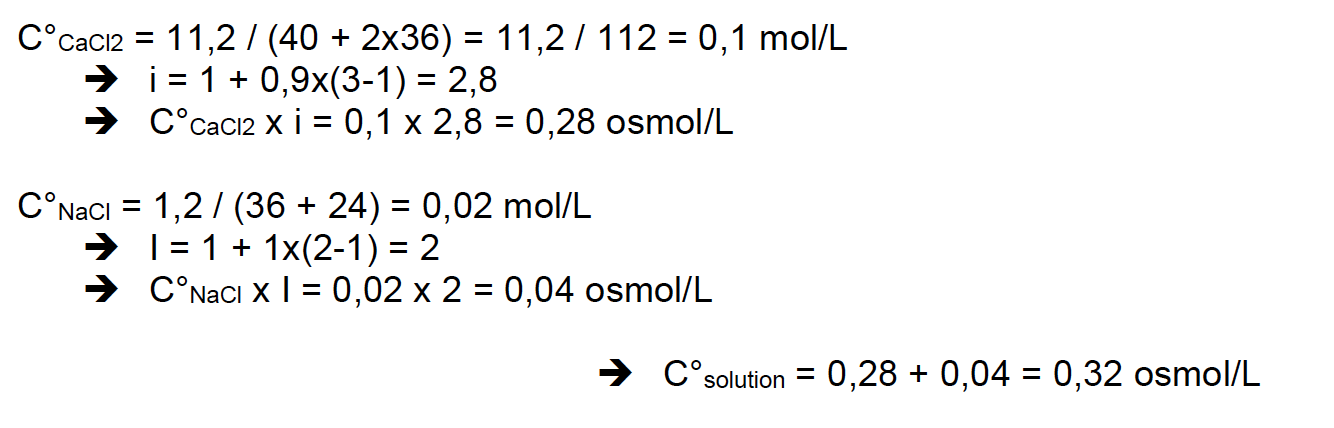

coucouuu j'ai bcp de mal avec ce qcm si vous pouviez me détailler le calcul svp ca serait super merci <3 :
Soit une solution aqueuse contenant 11,2 g.le de Cach et 1,2 g.Li de NaCi. Quelle est l'osmolarité de la
solution en osmol.L-1?
On donne les masses molaires du Ca = 40 g.mot1, du C/ = 36 g.mol1 et du Na = 24 g.mol]
Le taux de dissociation du CaCh2 est égal à 0,9 et celui du NaC/ égal à 1.
A 0,12
B 0.23
C 0,32
D 0.34
E 0,45
Merci d'avance <3

Voici la co détaillée :
Bon courageeeeeeeeeee !!!!
