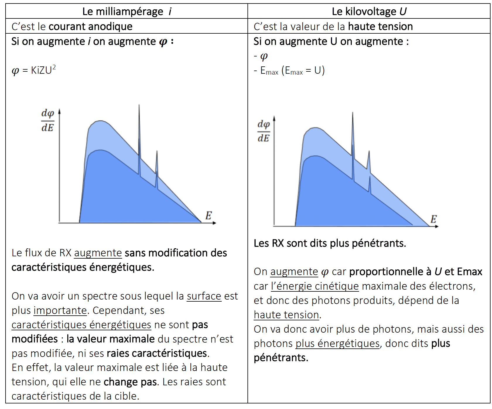

Bonjouuur! je reviens sur cet item très controversé de 2017 mais je n'ai pas trouvé réellement la réponse :crying:
si on augmente l'itensité du courant de chauffage ce spectre reste inchangé
plutôt compté vrai.
A première vue je suis d'accord mais dans le cours il est mentionné le lien entre courant de chauffage Ic et anodique i (p4), que si Ic augmente, alors i aussi.
Donc en soi l'item serait faux non? Car si changer ic revient à changer i et on sait que i a un impact sur le spectre bah...
merci de votre réponse!

Messagepar gréGOrischémie » 13 Déc 2022, 18:06
Coucou
La première partie est très juste mais non justement i n'as pas d'impact sur le spectre
Tableau +++ :
L'item est bien vrai !
BON COURAGE !!!

Messagepar mamar » 13 Déc 2022, 21:17
je ne comprends pas très bien car i n'a pas d'impact sur les raies ça oui mais va bien modifier le spectre continu en augmentant le flux et donc la "surface" du spectre non?

Messagepar mgauxx » 14 Déc 2022, 12:04
[quote="Grégorischémie"]
salut ! je suis désolée mais étant vraiment étonné j'ai cherché et trouvé d'autres réponses des années précédente dont une réponse qui "citait" le prof qui disait que c'était bien une errata et que l'item était faux? je ne sais pas quoi penser du coup?? @@
merciii, bonne journée
