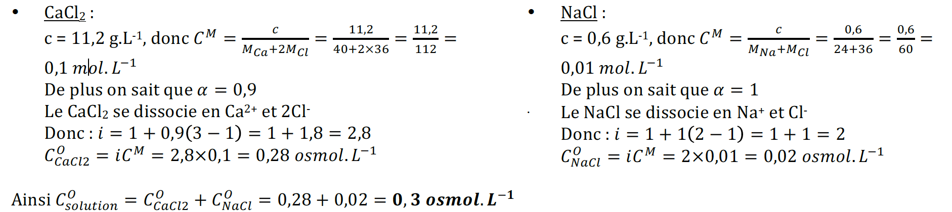

Salut je te conseil avant tout de regarder mon Dm sur la biophy des solutions il y a qcm avec des calculs similaires.
On cherche l’osmolarité en osmol.L-1 de la solution.
Voici la correction détaillée de l'annale en question
BON COURAGE !!!
