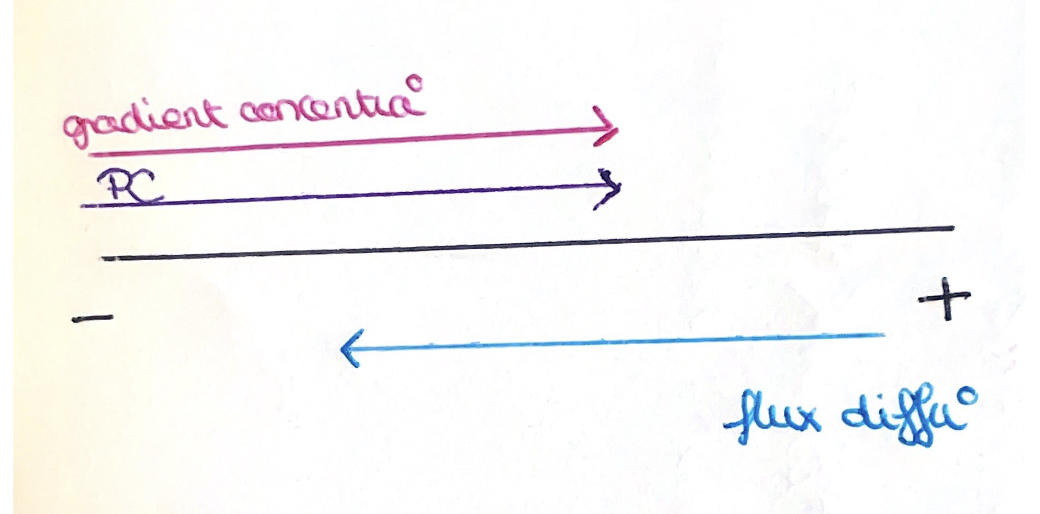

est ce qu'un(e) tut pourrait vérifier/corriger mon recap ?
(j'ai conscience qu'il est trèeeees schématique, mais c'est pour avoir une vision globale)
Donc on a :
- Gradient de concentration : du - vers le + concentré
- Potentiel chimique = potentiel de diffusion, dans le sens du gradient : du - vers le + concentré
- flux de diffusion, opposé au gradient : du + vers le - concentré
- l'eau diffuse du - vers le + (donc dans le sens du gradient)
gradient contration
potentiel chimique
flux diffusion
concernant les passages :
- passage passif : sens opposé au gradient, dans le sens du flux de diffusion
- passage actif : sens opposé au flux de diffusion, dans le sens du gradient de concentration
merci beaucoup :handshake:

Alors je suis d'accord avec toi sur tout sauf pour deux petites choses :
:arrow: le PC n'a pas de sens de "diffusion" en fait le PC reflète l'état des concentrations. Pour une molécule donnée si sa concentration diffère entre deux compartiments et bien elle possède un PC ("un PC élevé là où elle est la plus concentrée et un PC faible dans le compartiment où elle est la moins concentrée") = c'est d'ailleurs pour ça qu'on dit que le PC d'une molécule est proportionnel à sa concentration en un point +++ En fait, si il y a existence d'un PC, donc de concentrations différentes cela déterminera le sens de la diffusion (du + au - concentré) et le sens du gradient de concentration ou de l'eau (du - au + concentré) ++
:arrow: pour le passage actif, si on considère la pompe à sodium effectivement cela se fait dans le sens du gradient de concentration = car on maintient l'asymétrie de répartition/de concentration et le PC des molécules. Mais après je ne sais pas si on peut dire que pour tous les transports actifs le flux sera forcément dans le sens du gradient... Bon après le prof ne détaille que l'exemple de la pompe à sodium donc je pense que tu peux totalement garder ce que tu as écrit :wink2:
Sinon tout le reste est totalement juste et je trouve ton schéma super bien fait et très utile pour retenir/visualiser les différents processus :)
J'espère avoir répondu à ta question et si ce n'est pas clair n'hésite pas à me le dire :chaton3:
