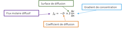

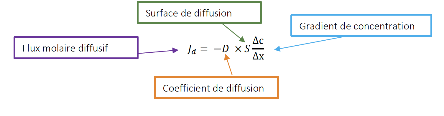

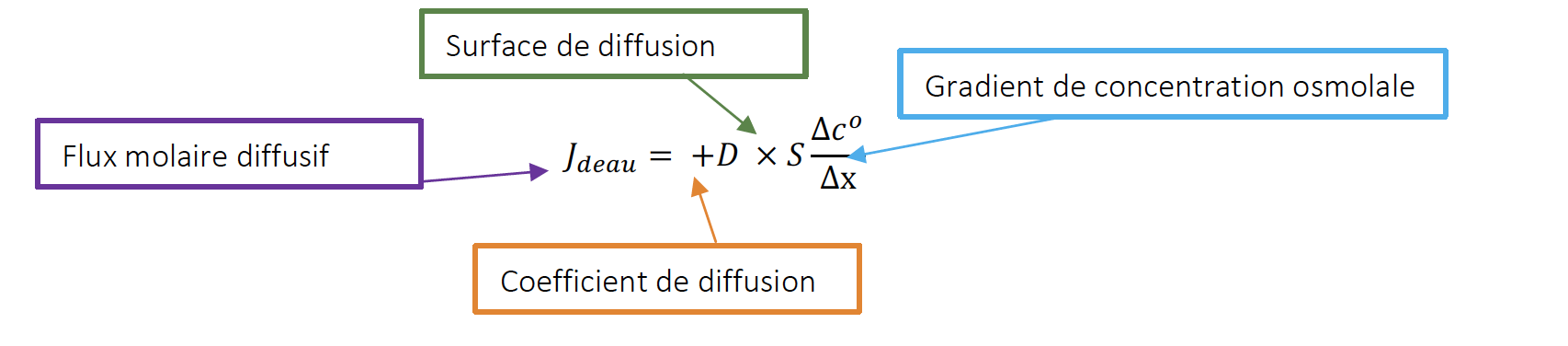

Okok je vois là où ça vous pose problème, seulement litem est bien vrai, je parle du gradient de concentration osmolale, donc on se concentre sur la formule ci dessous:
Effectivement, j'aurais dû précisé, et c'était involontaire promis ;), flux de diffusion molaire des molécules d'eau , et donc vous aurez compris que l'eau DILUE, et donc se fait dans le sens normal.
Retenez que dès lors que l'on parle de gradient de concentration osmolale, on applique la deuxième formule et pas celle de la loi de Fick:
Sorry, si ça vous a un peu perturbé j'avoue que c'est pas très cool item annulé
