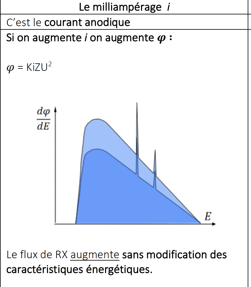

Coucouuu, je ne comprends pas pourquoi l'item
"en modifiant le milliampérage initial, on modifie les caractéristiques énergétiques du sceptre X" est compté faux .. Il est pourtant spécifié dans le cours que lorsque que le milliampérage est augmenté, le spectre est décalé vers le haut ..
merciiii

Messagepar dodosicos » 30 Oct 2022, 12:36
Coucou je pense que oui c'est augmenté vers le haut, en revanche, elles seront toujours au même endroit (pas de modifs)

Salut salut
Item similaire déjà tombé en annale et compté faux. je comprend que ça puisse vous paraître contre intuitif mais les caractéristiques énergétiques du spectre X ne sont pas modifier lors du milliampérage, cf cours :
Le spectre est cependant décalée vers le haut, la surface sous ce dernier est plus importante MAIS les raies caractéristiques ne sont pas modifiées et la valeur énergétique maximale non plus !
BON COURAGE !!!
