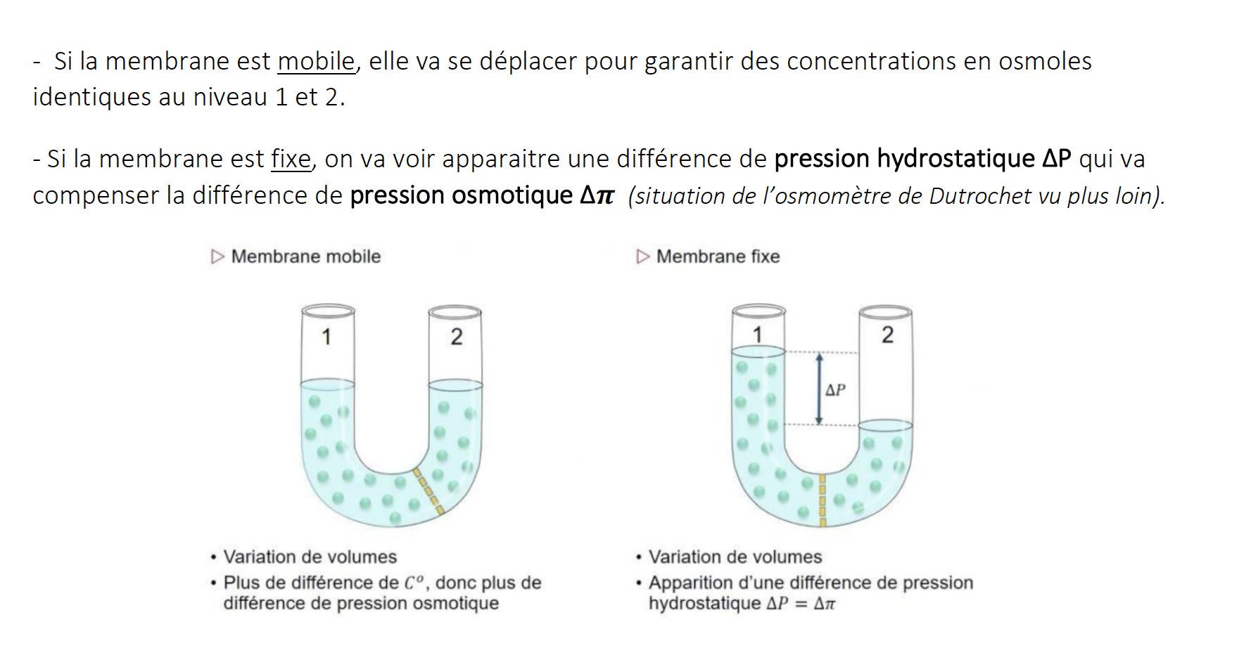

je ne comprends pas bien d'où cette pression hydrostatique peut apparaître, je pensais que c'était que si on l'imposait avec un piston ou autre mais là on dit qu'elle apparaît.
Merci d'avance! :coeur:

Dès lors qu'il existe une pression osmotique entre 2 compartiments liquidiens contenant l'un plus d'osmoles que l'autre (à l'origine de la pression osmotique) et séparés par une membrane hémiperméable fixe, alors une pression hydrostatique vient la compenser comme dans le crops humain au niveau des capillaires !
Texto cours :
