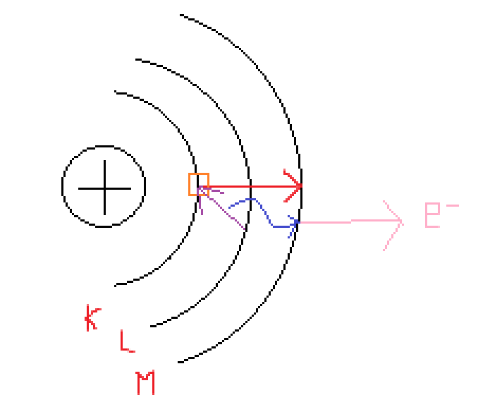

Je n'arrive pas à comprendre pourquoi à la réponse du "C" comment on obtient un électron Auger de 150 eV ??

Salut je te remets le QCM:
QCM 16 : Soit l’atome de Chlore (Z=17). Il subit une excitation par passage de la couche K à la couche M. Les
énergies de ses électrons sont (en eV) : WK = - 200 WL = - 50 WM = - 20.
Quels phénomènes pourra-t-on observer lors de son retour à l’état fondamental ?
A) Un photon de fluorescence de 180 eV
B) Un photon de fluorescence de 30 eV
C) Un électron Auger de 130 eV
D) Un électron Auger de 150 eV
Je pense que tu voulais dire dans ta question un électron auger de 130 eV. Donc je vais répondre comme ça mais c'était pas ça hésite pas à me le dire!!
On peut avoir un électron auger de 130 eV pcq:
1 Il y a une excitation de la couche K à M (en rouge sur schéma)
2 Il peut y avoir le passage d'un électron de la couche L à K pour revenir à l'état fondamental (en violet)
3 Il y a donc la création d'un photon de fluorescence de 200-50=150 eV (en bleu)
4 Ce photon peut taper un électron qui se trouve sur la couche L ou M. On considère qu'il tape la couche M et il va alors y avoir un électron Auger d'énergie cinétique de 150-20 = 130 eV (en rose)
QCM 16 EB 1.png (5.82 Kio) Vu 263 fois
Si c'est bon pour toi tu peux passer en résolu sinon dis moi si tu veux plus d'explications!!
