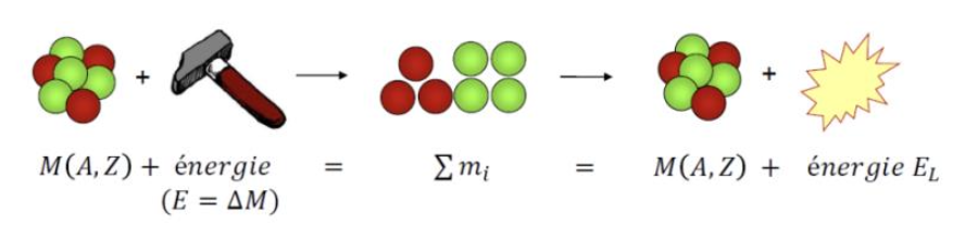

Salut ! L’item D « l’énergie de liaison est l’énergie apportée pour associer le noyau » est compté faux. Mais si on part des nucléons et que l’on veut recréer le noyau , les nucléons doivent acquérir une énergie de liaison donc c’est normalement juste ? J’ai peut être mal compris quelque chose mais pour moi si je veux séparer le noyau , j’apporte une énergie extérieur mais en aucun cas ça sera de l’énergie de liaison ( cette dernière sert a justement à associer le noyau non ? )

Je sais que ca peut être un peu compliqué à comprendre, mais l'énergie de liaison c'est l'énergie qu'il faut pour dissocier le noyau (et pas pour le consituer)
Tu le vois sur le schéma du prof, quand tu veux associer le noyau tu n'utilises pas d'énergie, mais quand tu le dissocie, tu dois apporter de l'énergie et c'est cette énergie qui correspond à l'énergie de liaison !
J'espère que c'est plus clair, si tu as besoin n'hésite pas à me demander !
