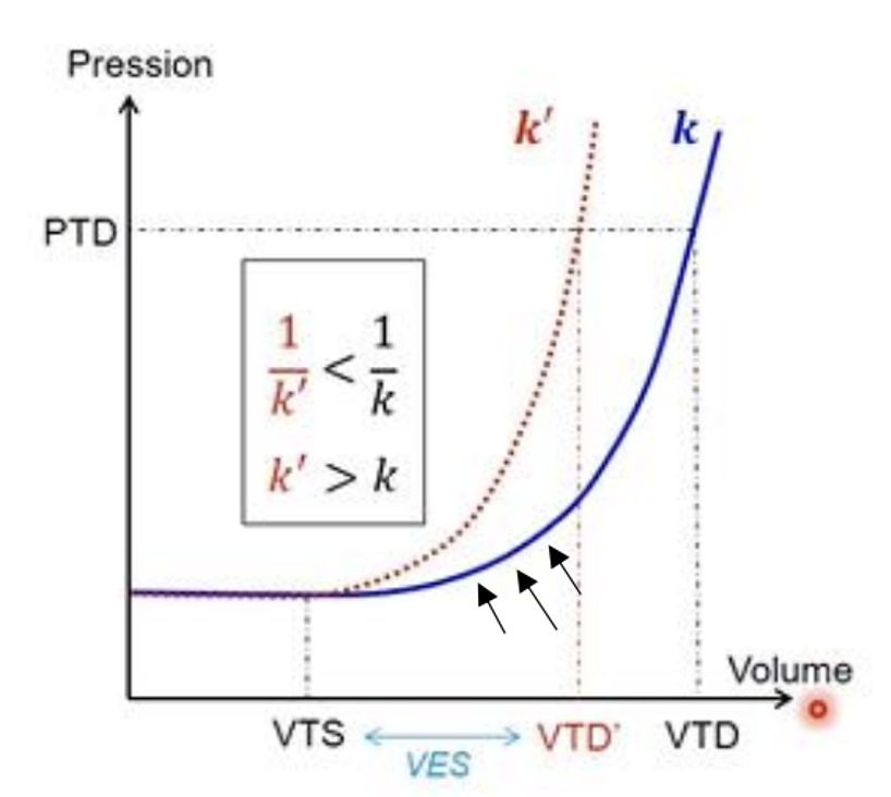

Salut ! J’ai pas compris cet item pourquoi il est compté vrai «  a pression télédiastolique égal une augmentation de la compliance du ventricule, entraîne une augmentation du volume télédiastolique de ce ventricule  » .
Perso je l’ai compté faux car pour moi si la pression de mon VTD est égal , si j’augmente la compliance le volume du ventricule augmente mais pas le VTD car selon moi cela voudrait dire ducoup qu’on a plus de sang dans le ventricule ( donc la pression qu’exerce le sang dans mon cœur augmente, or ici c’est précisé qu’elle est constante ) mais on précise ni si la valve mitrale est ouverte ou fermée donc je suis partie du principe qu’elle est fermée car la pression du VTD est égale ( donc pas d’augmentation du volume VTD car on a au final pas plus de sang qui rentre dans le ventricule ) donc le volume peut pas augmenter…
Voila dite moi où mon raisonnement est faux ou si c’est une petite errata…mercii

Coucou ! Il ne fallait pas autant se prendre la tête !
Si tu regardes le graphique, (mais c'est aussi dit dans le cours) tu vois que quand la PTD reste égale (que l'on reste sur la même ligne horizontale) si la compliance augmente, le VTD augmente !
C'est tout ! J'espère que c'est plus clair, si tu as besoin de plus d'explication n'hésite pas à me demander !

Messagepar Babalex » 04 Déc 2022, 10:29
Ok niquel je vais rester sur le graphique pour comprendre alors
Mercii :wink2:
