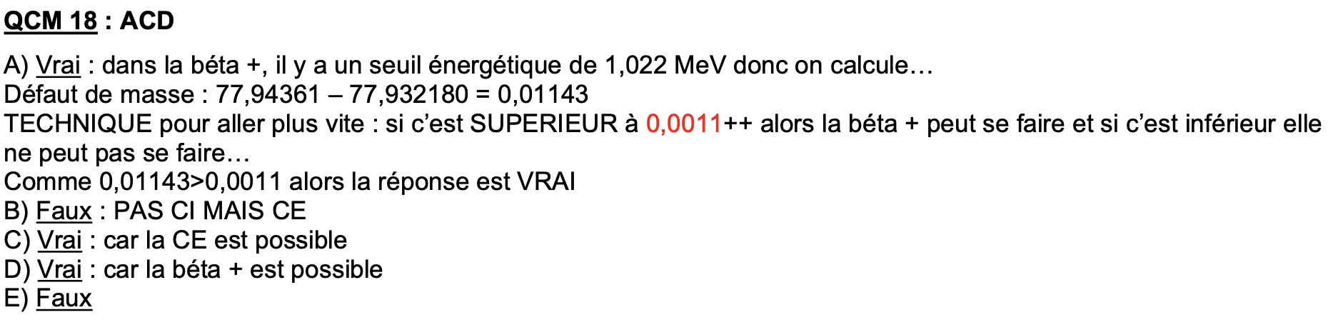

Dans ce qcm 18, on demande si la beta + est possible. Il faut donc faire un calcul pour savoir si le seuil est dépassé.
Ce que je ne comprends pas dans la correction c'est qu'il n'y a pas dans le calcul du défaut de masse le " - 2me ".
En soit ça ne change pas la réponse, l'item est toujours vrai.
Est ce que du coup l'oubli est volontaire avec la "TECHNIQUE pour aller plus vite" ?
Merci d'avance
Camille.d

Alors il n’y a pas d’oubli dans la correction, dans cette technique tu n’utilises pas directement la masse des 2 e-
Je te mets au cas où mon raisonnement pour cette technique et la méthode que le prof vous a appris pour te montrer la différence
:arrow: La methode rapide
On sait qu’on veut que :
Énergie de la reaction > 0
Or énergie = (défaut de masse x c^2) - (masse de 2 e- x c^2)
Donc (défaut de masse x c^2) - (masse de 2 e- x c^2) > 0
défaut de masse x c^2 > masse de 2 e- x c^2 (La on peut enlever les c^2)
défaut de masse > masse de 2 e-
défaut de masse > 2×0,00055
défaut de masse > 0,0011
Et par cette méthode tu te rends compte que si ton défaut de masse est supérieur à 0,0011 alors la réaction pourra se faire
Donc en 1 calcul tu sais si cette réaction est possible et tu ne dois pas connaître tout le raisonnement mais seulement la dernière ligne
:arrow: méthode du prof
Tu calcules d’abord le (défaut de masse - masse des e-) et tu dois ensuite multiplier par 931,5 MeV. Si c’est supérieur à 1,022 MeV c’est bon sinon, la reaction ne peut pas se faire.
Donc à la fin tu te retrouves avec 2 calculs et je sais à quel point le temps est précieux c'est pour ça que je vous ai donné la première methode
J’espère que tu as compris que je n’ai pas fait disparaître les 2 me- dans la 1ere methode...
Si ce n’est tjrs pas clair hésite pas à me le dire et bon courage pour la fin de semestre <3
