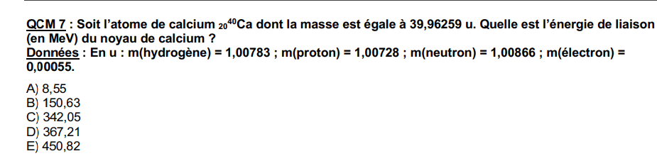

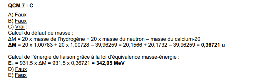

Alors cette fois je comprends pas un calcule et je pense que y'a une petite errata.
je m'explique:
Dans Calcul du défaut de masse :
ΔM = (A-Z) x masse de l’hydrogène + (Z) x masse du neutron – masse (A,Z)
ainsi dans la correction c'est ce qui est écrie pour la formule mais on faisant les calculs j'ai remarqué que les tuteurs ont utilisé le nombre de masse des protons au lieu de celui des neutrons.
Le résultat est bon en tt cas
Thank uuu again et have a wonderfull aprem y'allll

Messagepar eleabsolue » 11 Nov 2022, 12:25
Et coucou !
Oui ca doit être une petite erreur de copier coller dans la correction !
Mais le résultat ne change pas, donc pas d'érrata ;))
J'espère que ca t'a aidé, si tu as besoin d'aide n'hésite pas à me demander !
Gros bisous de la part de la biophy et bon courage 💖
