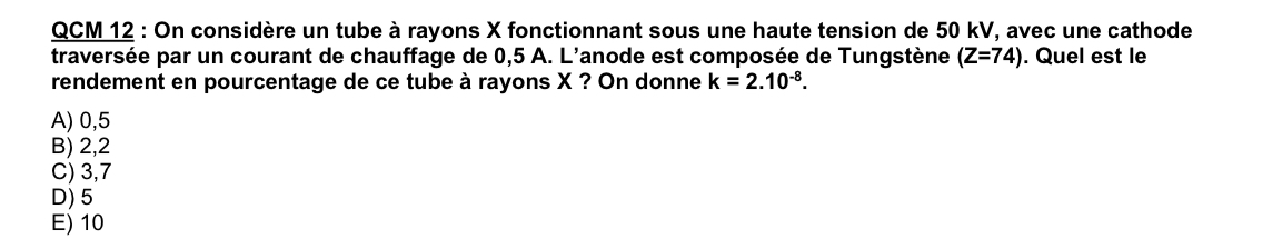

Messagepar Toni Stonks » 09 Nov 2022, 18:13
Salut Greg,
A propos de QCM :
Je gombran ba comment on arrive au résultat de la C avec la formule r=KZU
Merci d’avance

Messagepar gréGOrischémie » 02 Déc 2022, 14:58
Salut Baptiste !
Attention K = k/2, et n'oublies pas qu'il faut convertir les kV en V
r = KZU =
Capture d’écran 2022-12-02 à 13.57.31.png (21.88 Kio) Vu 310 fois
= 0,037 = 3,7%
