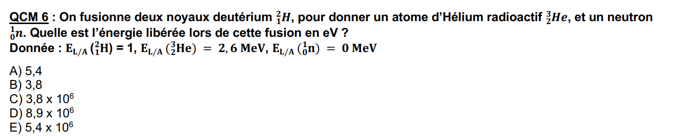

J'ai tenté de faire le calcul du QCM 6.
Voici l'énoncé (je sais pas si c'est plus simple pour vous!)

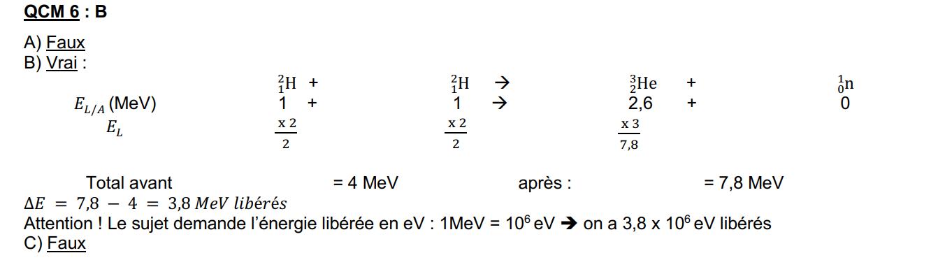

Je ne comprends pas la seconde ligne sur la correction.
Serait-il possible de m'expliquer ?

Alors en gros, la deuxième ligne j'ai mis les valeurs de l'énergie de liaison par nucléons (ce sont les valeurs données dans l'énoncé : pour le deutérieum (H avec le petit 2 en haut), E(L/A) = 1 --> tu retrouves sous le deutérium un petit 1, c'est la même chose pour les autres !)
Ensuite, troisième ligne on multiplie chaque E(L/A) par le nombre de nucléons qu'a l'atome : dans le deutérium, on a deux nucléons ==> on multiplie E(L/A du deutérium par 2 (et c'est la même chose pour les autres !
En fait dans ma correction, j'ai fait un tableau sans les lignes parce que je trouvais ca plus jolie (avec en haut la réaction, à gauche ce qui est présent sur la ligne etc...) mais si ca ne t'aide pas, dit le moi et je changerai pour la prochaine fois ;)
J'espère t'avoir aidée et si jamais tu n'as pas compris, n'hésite pas à me le dire !!

Messagepar lison.giordanengo » 14 Sep 2022, 17:02
D'accooord ! Je viens de comprendre.
En fait je pense que c'est la 3ème ligne qui posait problème. Je pensais que c'était une fraction donc je ne comprenais pas !
Mais forcément là ça parait plus clair !
Merci beaucoup <3
