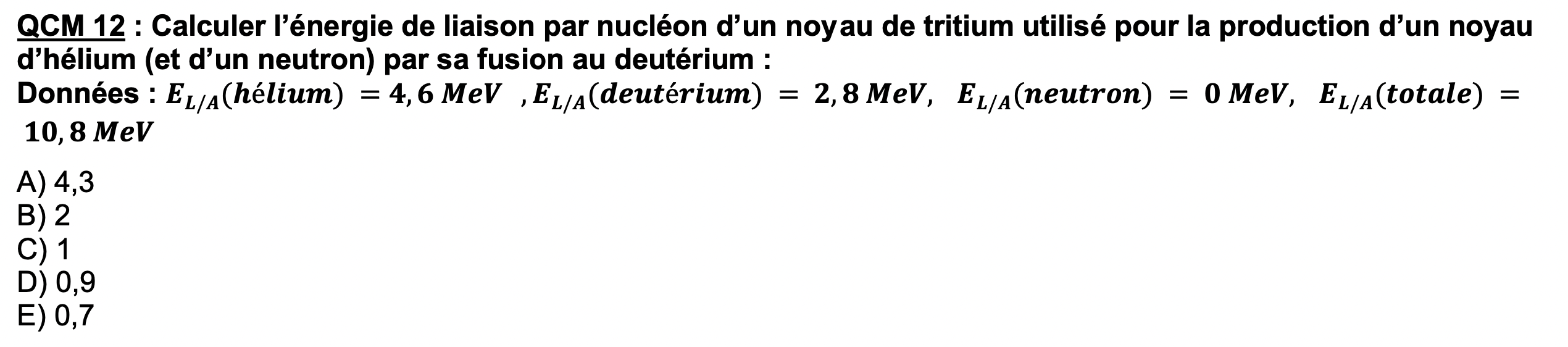

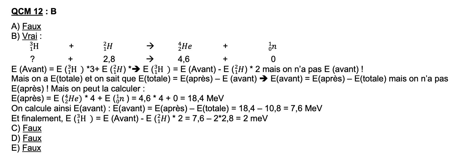

Bonjour,
Je ne comprends pas la première ligne de la correction du QCM 12.
E(Avant) = E(tritium) x 3 + E(deutérium) x ??? (c'est coupé mais je pense que c'est x 2)
Comme on cherche E(tritium), on l'isole et sur la correction il y a marqué : E(tritium) = E(Avant) - E(deutérium) x 2
Je pense plutôt que ce serait : E(tritium) = ( E(Avant) - E(deutérium) x 2 ) / 3
Et on aurait comme résultat final 0,6666 et ce serait donc la E.

Et coucou !
Oui tu as totalement raison, je passe ca en errata ! Merci beaucoup de me l'avoir fait remarqué et désolée de ne pas avoir fait attention...
