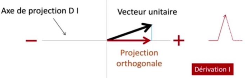

Messagepar imd.mk » 30 Sep 2022, 20:48
Salut!
J'ai un problème de compréhension avec cette phrase du cours si tu pourrais m'aider stp
La projection orthogonale du vectocardiogramme sur une dérivation permet de
mesurer l’intensité et le sens des courants induits.
Merci à toi! :wink2:

Messagepar Roméostasie » 16 Oct 2022, 17:06
Salut!
C'est une question très imprécise et c'est donc difficile de te répondre avec pertinence :)
La projection orthogonal c'est le fait de "projeter" un vecteur sur un axe, créant ainsi un 2e vecteur qui est dans l'axe de projection, pour le déterminer tu traces une droite perpendiculaire à l'axe et qui passe par l'extrémité du premier vecteur. Et l'intersection de cette droite avec ce même axe détermine l'extrémité du second vecteur
vectocardiogramme : c'est la représentation graphique de tous les petits vecteurs instantanée à chaque instant t , il décrit une tendance globale (axe électrique du coeur) qui part du noeud sino-auriculaire pour aller vers les ventricules et surtout le VG qui représente la plus grande masse et donc intensité, donc vers le bas et la gauche ( sur le plan frontal formé par les dérivations, il faut bien imaginer qu'on voit le patient de face et donc l'axe du coeur "semble aller vers le bas et la droite" mais c'est bien la gauche du patient)
Lorsqu'on projette cette axe électrique du coeur (= "moyenne des vecteurs unitaires") sur une dérivation, on obtient un nouveau vecteur qui a une longueur et un sens.
:arrow: La longueur du vecteur est proportionnel à l'intensité des courants induits
:arrow: Le sens du vecteur nous renseigne sur le sens des courants induits
Je rappelle que les "courants induits" sont les courants induits par l'activité électrique cardiaque qui sont mesurables à la surface de la peau par des galvanomètres
