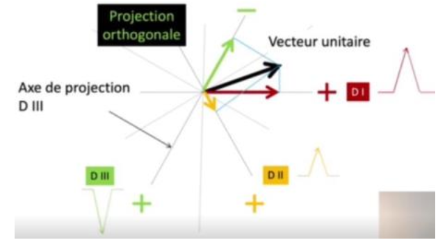

Salut la physio!
Alors il y a une partie du cours que je ne comprends pas :
Quand on projette le vecteur unitaire dans la dérivation D2, c'est dit que le sens va du - vers le + mais que le l'intensité est bien moindre par rapport à la projection dans la dérivation D1. Je vois pas pourquoi dans ce cas, l'intensité est moindre.
Un grand merci pour toute ton aide <3
imd.mk
Messages: 1034
Inscription: 24 Juil 2022, 17:40
Re: intensité et projections
Messagepar Roméostasie » 16 Oct 2022, 17:08
Salut!
Tout simplement parce que lorsqu'on projette le vecteur unitaire (en noir) sur l'axe DII, le vecteur obtenu (en jaune) est moins grand (d'intensité plus faible) que le vecteur obtenu par projection du vecteur unitaire sur l'axe DI (en rouge) :D
Pour les détails de la projection orthogonal je te l'ai déjà expliqué ici : https://www.carabinsnicois.fr/phpbb/vie ... 55#p747955
