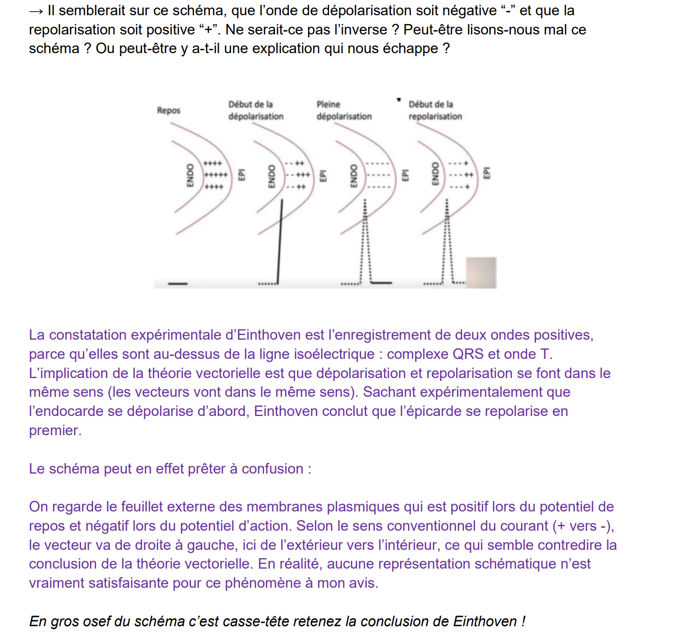

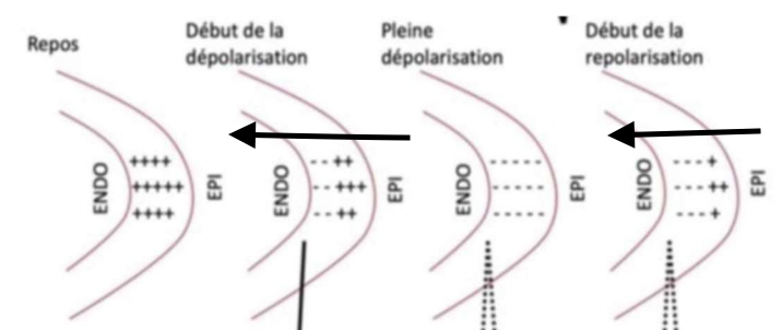

Messagepar Roméostasie » 16 Oct 2022, 16:36
Déjà tu peux lire cette réponse du prof de l'an dernier, c'est intéressant. "En réalité, aucune représentation schématique n’est
vraiment satisfaisante pour ce phénomène à mon avis"
Et sur ce schéma je t'ai représenté avec des flèche le sens du courant qui va du + vers le - et on constate que pour la dépolarisation comme pour la repolarisation, la flèche est orientée dans le même sens. Ce qui concorde avec le fait que l'épicarde se repolarise en premier :)
