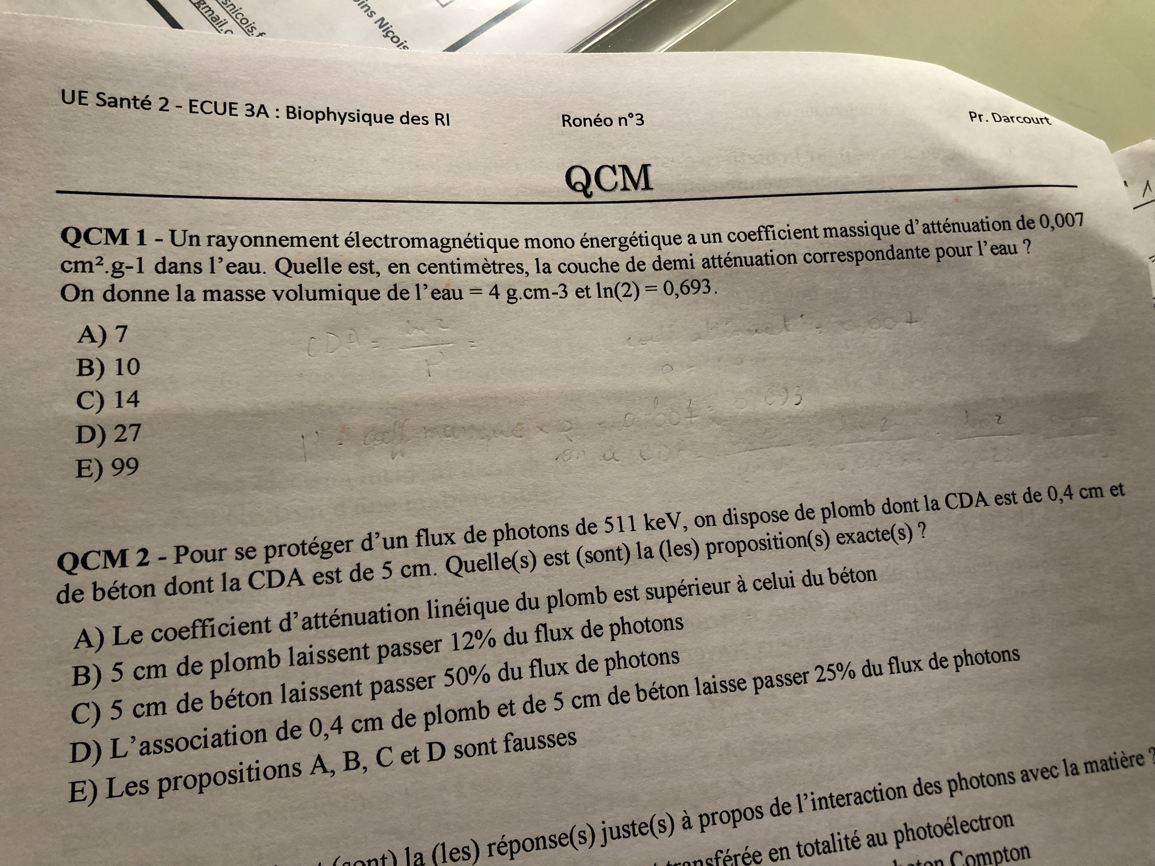

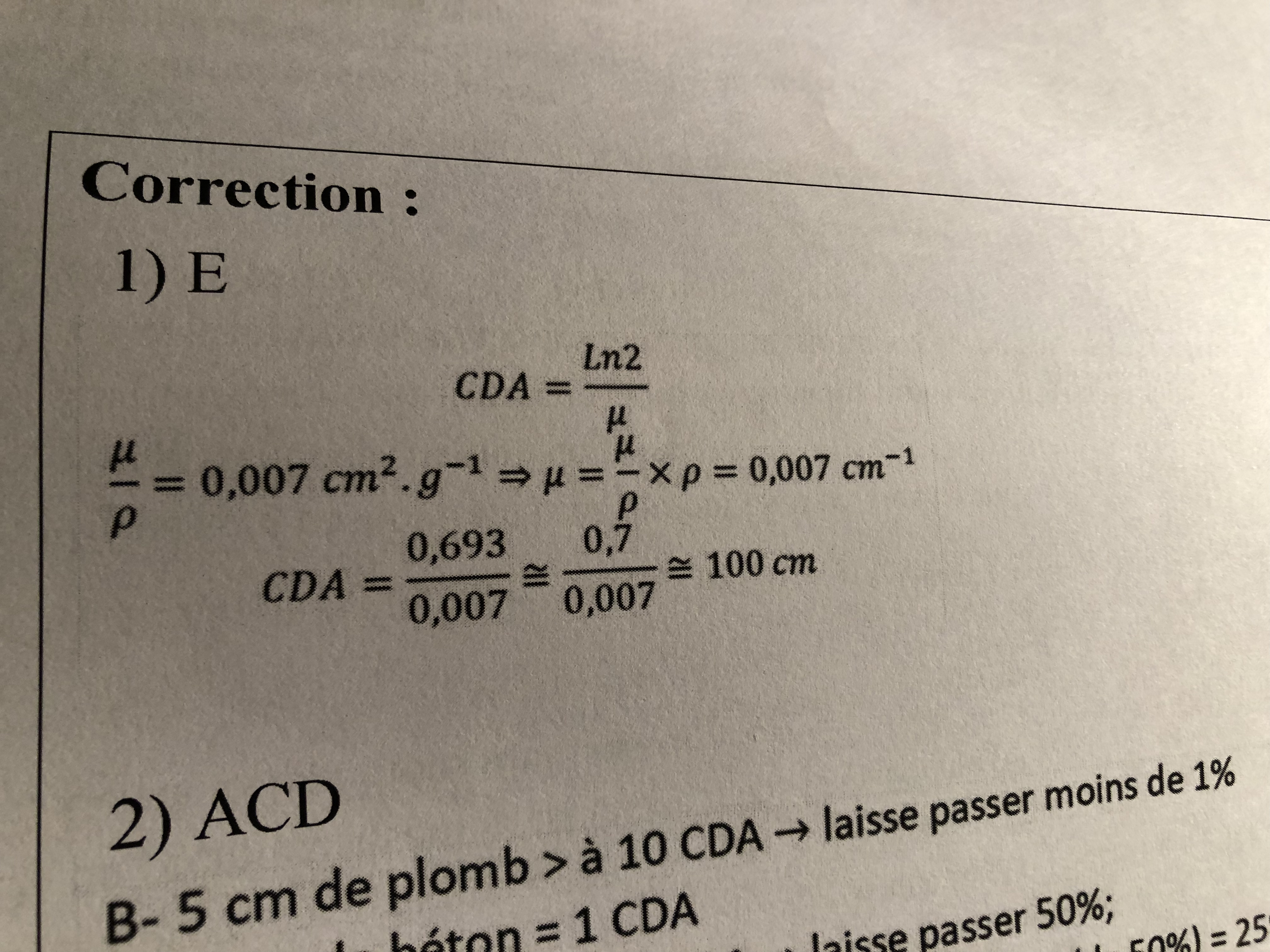

Coucou! Je ne comprends pas la correction d’un qcm du prof, cours 2. On a ici le coefficient massique et dans la correction j’ai l’impression qu’on ne le transforme pas en coefficient linéique. Or c’est bien le coefficient linéique dans la formule? Merci de votre aide

Salut, alors c'est une errata du ronéiste. La masse volumique de l'eau est de 1g.cm-3 et c'est pour ça que tu as l'impression qu'il y a une erreur.
Voici le post auquel j'ai déjà répondu https://www.carabinsnicois.fr/phpbb/viewtopic.php?f=3735&t=170276

ok oui c'est plus logique dans ce cas
merci à toi!
