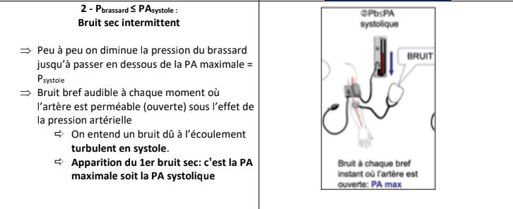

Bonjour !
Q41-2021 Quelle(s) est(sont) la(les) proposition(s) juste(s) à propos de la mesure auscultatoire de la pression + artérielle ?
C) Ce bruit intermittent correspond au passage du sang seulement lors de la systole et en écoulement turbulent.
-> compté vrai
alors j'ai bien vu que ce QCM avait déjà fait l'objet d'un post (https://www.carabinsnicois.fr/phpbb/vie ... nt#p699390)
mais le problème c'est qu'on nous a précisé qu'en pratique on entendait un seul bruit intermittent responsable de l'écoulement turbulent en systole + laminaire systole associé à une circu turbulente en diastole
donc c'est le seulement qui rend l'item ambigu selon moi.
qu'en pensez-vous et serait-il possible de poser la question aux professeurs Darcourt et Favre ? (étant donné que leurs cours se chevauchent un peu sur cette notion)
Merci !

Coucou !!
Pour moi, cet item est en effet vrai. Si tu regardes le cours, le prof dit bien que le bruit sec intermittent c'est pendant la diastole avec un écoulement en régime turbulent.

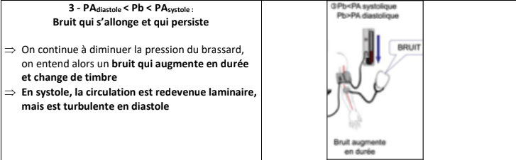

Ensuite, le bruit qu'on entend lors de la diastole avec écoulement turbuent du sang, est un bruit doux qui persiste et non pas un bruit sec intermittent !
J'espère que tu comprends mieux ! Sinon hésites pas à me le dire :D
