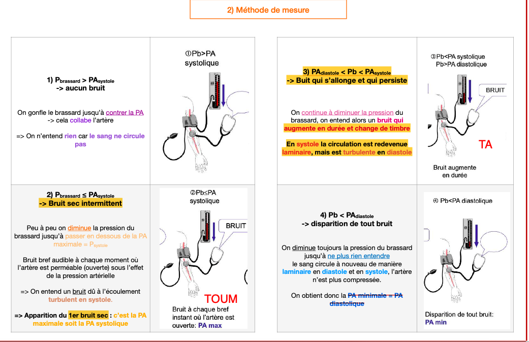

Q36-2020 Concernant l'étude des bruits du cœur,
A. Les bruits BI et B2 sont expliqués par les turbulences intra-ventriculaires;
-> compté faux
-> alors oui ces bruits correspondent certes aux fermetures des valves atrio-ventricu puis aort/pulmo mais elles correspondent aussi aux passages du sang en écoulement turbulent -> cf passage suivant : capture d'écran (bon c'est de la physio mais c'est repris en biophy cardiaque)
qu'en penses-tu ? merci !

Alors tu as un peu confondu tous les bruits ensemble...
Les bruits B1 et B2 sont les bruits de fermeture des valves au niveau du COEUR !
Les bruits que tu entends quand tu mesures la pression au niveau du bras ce sont des bruits différents !!! Et oui ces bruits là peuvent être expliqués par des turbulences,mais pas les bruits B1 et B2 !!!
Donc l'item est bien FAUX : On ne peut pas expliquer les bruits B1 et B2 par des turbulences car ce sont les bruits de fermeture des valves cardiaques !!
