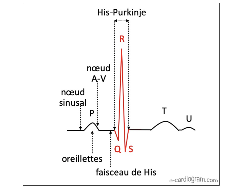

Pour moi c'est bien vrai, si ça peut t'aider j'ai trouvé ça sur internet :
Sinon pour les intervalles, les plus utilisés en cardio sont : PR , QT , ST
:arrow: PR (ou PQ c'est quasiment pareil): L’intervalle PR représente le temps que prend le passage du stimulus depuis le début de la dépolarisation auriculaire (onde P) jusqu’à ce que commence la dépolarisation ventriculaire (QRS).
:arrow: QT : correspond à la systole ventriculaire, s'étend du début de la dépolarisation ventriculaire jusqu'à la fin de la repolarisation ventriculaire
:arrow: ST : qui s'étend de la fin de la dépolarisation ventriculaire au début de la repolarisation ventriculaire
