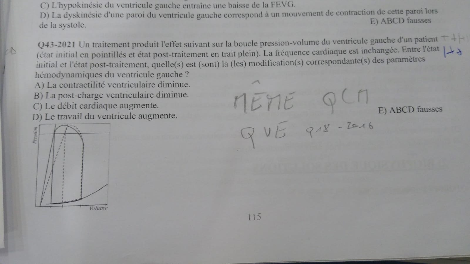

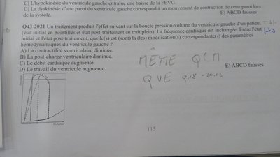

Bonsoir
je ne comprends pas pourquoi la c est comptée juste..
je pensais que le débit était un paramètre constant... Merci à toi et belle soirée :coeur:

Et coucou !
Alors non le débit n'est pas un paramètre constant, il va varier en fonction de VES, FC, et FE !
Ici, tu as FC qui est constante (c'est dit dans l'énoncé) mais tu as VES qui augmente (tu le remarques sur le graphique) et comme Q = VES x FC, tu peut en conclure que Q augmente !
J'espère t'avoir aidé, si tu as encore une question n'hésite pas à me demander !
