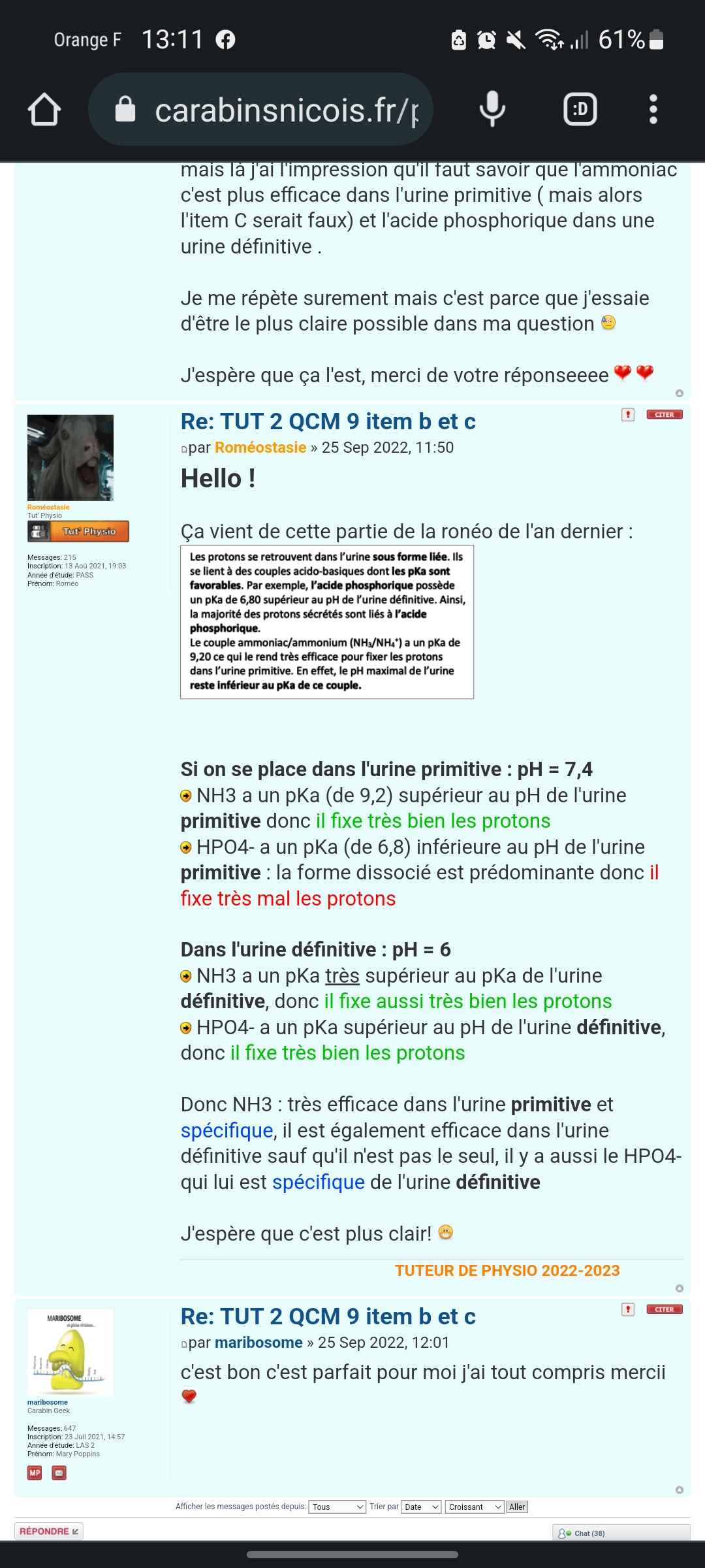

Je joins les photos du cours et du récap.

Le pH de l'urine est très variable et effectivement même s'il fixe mal les protons dans l'urine primitive, il y a toujours une proportion fixé (si je dis pas de bêtise vous voyez ça en pharmaco qu'il y a un équilibre entre forme lié/forme non liée), on parle bien de prédominance
Donc pour ces raisons je compterais aussi l'item juste car compliqué à compté faux mais tu as totalement raison, le fait de préciser "urine primitive" n'apporte rien à l'item à part une ambiguïté donc je ne comprends pas trop le choix du prof @@
