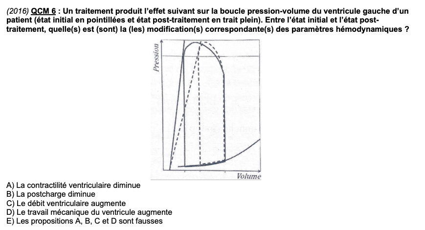

Messagepar mm » 07 Nov 2022, 22:56
Bonsoir
C) Le débit ventriculaire augmente
On a Q = VES * Fc
VES augmente
Pour Fc, on ne sait pas
donc comment suis-je supposée connaître la variation de Q ? Merci à toi :)

Messagepar eleabsolue » 08 Nov 2022, 09:58
Et coucou !
Vu que VES augmente, Q va augmenter car comme tu l'as dit, Q = VES * FC !
C'est une raison suffisante pour dire que Q augmente ;)
J'espère que c'est plus clair, si tu as encore une question n'hésite pas à la poser !

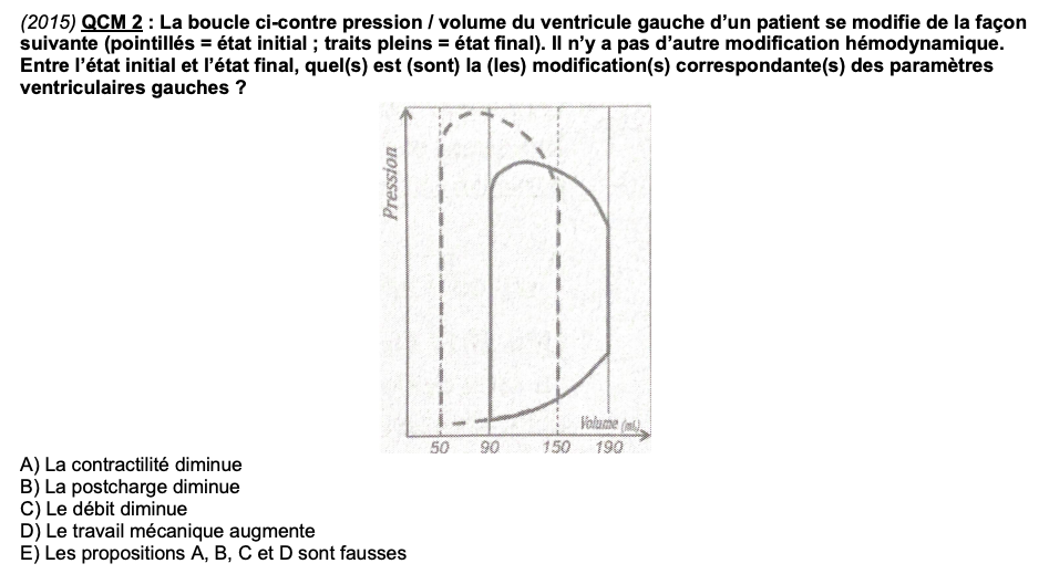

Messagepar mm » 22 Nov 2022, 23:32
Bonsoir! :D
Je reviens sur ce post
Du coup si on considérait pour ce qcm que le débit était modifié (augmenté)
alors pourquoi on considère l'item c faux ici ?
merci à toi ! :wink2:

Messagepar eleabsolue » 23 Nov 2022, 17:23
Et coucou !
Je viens de répondre à ce post, je te laisse regarder !
https://www.carabinsnicois.fr/phpbb/vie ... 2&t=172007
Si tu as besoin de plus d'explications n'hésite pas à me demander !
