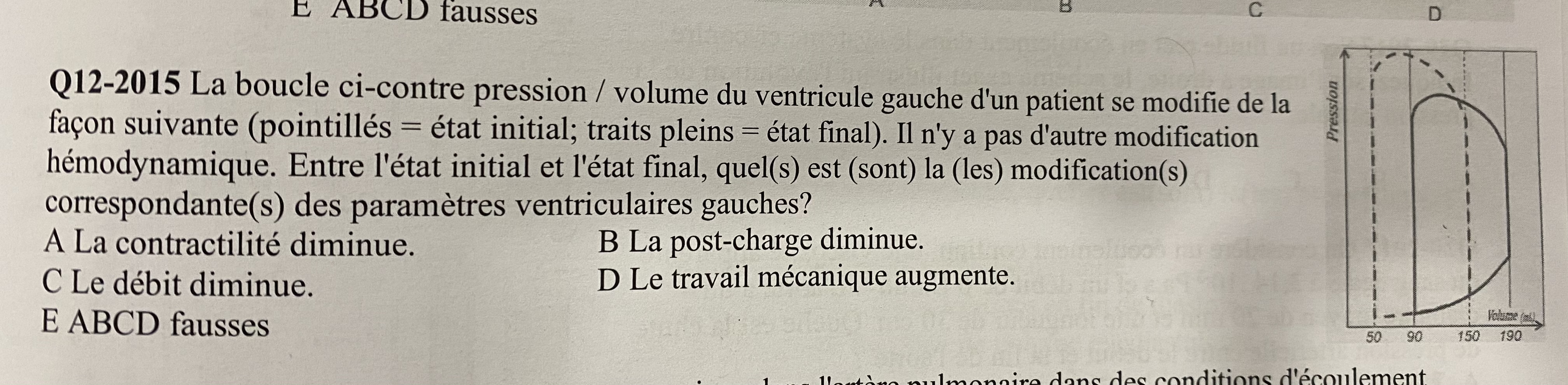

Messagepar imd.mk » 10 Nov 2022, 17:27
Salut!
Stp est-ce que tu pourrais m’apporter une explication pour ces items , je ne comprends pas comment y répondre. Un grand merci à toi!

Pour répondre à ce type de QCMs, il faut connaitre les graphes et les situations qui s'y rapportent.
Donc :
A) La contractilité diminue, Vrai, la contractilité c'est la pente de la droite Emax, ici elle diminue donc la contractilité diminue !
B) Post charge diminue : Vrai : La pression diminue donc la post charge diminue (en ordonnées)
C) Le débit diminue : Faux : Quand la postcharge diminue le débit augmente
D) Le travail augmente : Faux, le travail c'est l'aire de la boucle, ici elle diminue donc le travail diminue.

Messagepar imd.mk » 15 Nov 2022, 08:26
Ta réponse est très claire!
Un grand merci!
