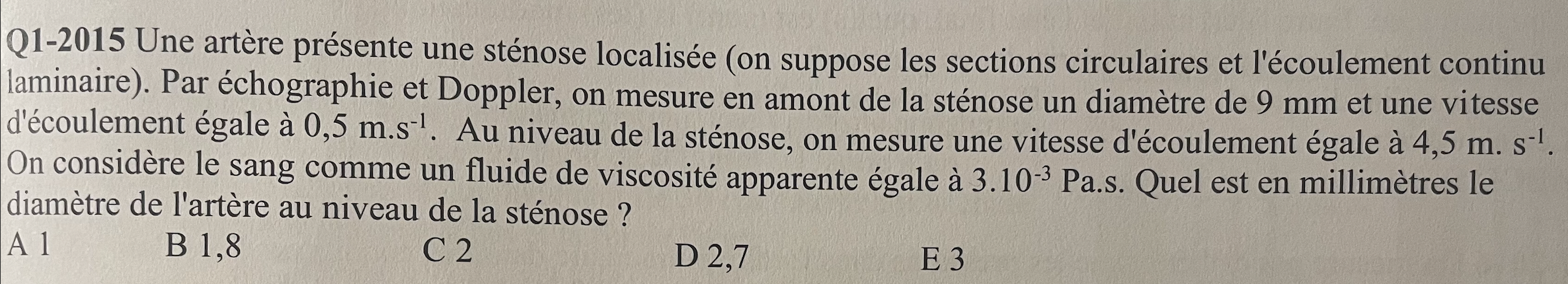

voici le qcm :
la réponse est la E soit 3 mm, pourtant quand je fais le qcm je trouve 2,7... et je n'arrive pas à savoir où je me trompe dans le calcul @@
on a :
d2 = 9 x √(0,5/4,5)
donc 0,5 / 4,5 = 0,1
ensuite, √0,1 = 0,3
enfin, 9 x 0,3 = 2,7 ???
je ne comprends vraiment pas mon erreur aleeed
merci pour ton aide :go-away:

Je vais te faire la correction détaillée pour que tu comprennes mieux :wink2:
On a : 𝑑12 ∗𝑣1 = 𝑑22∗𝑣2
d2 = d1 X √v1/v2
= 9 x √0,5/4,5
= 9 x √5/45
= 9 x √1/9
= 9 x √1/√9
= 9 x 1/3
= 9/3
= 3 mm
J’espère que c’est bon pour toi !
