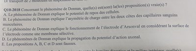

Salut!
Je ne comprends pas l’item de ce qcm, si tu pourrais m’apporter des explications stp.
Co: BC
Merci à toi!

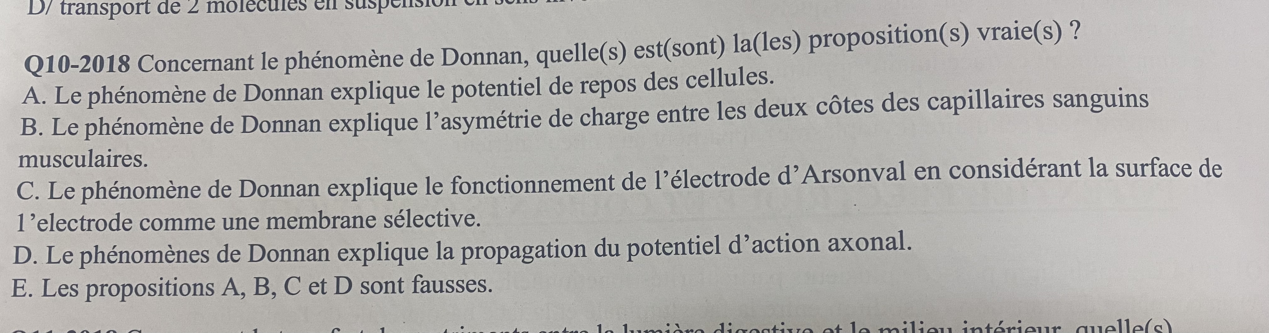

Alors du coup :
:arrow: item A = c'est forcément faux car l'effet Donnan n'a aucun rapport avec le potentiel de repos d'une cellule +++ D'ailleurs c'est un piège que le prof aime bien faire donc attention ++++ Dès que tu vois un QCM sur le potentiel de repos et qu'on commence à te parler de l'effet Donnan ou d'un truc qui ressemble à l'effet Donnan : tu peux être sûre que l'item est faux ++
:arrow: item B = alors je pense que c'est vrai car je pense que les capillaires musculaires font partie des capillaires standards et qu'ils ont le même fonctionnement donc comme l'effet Donnan c'est uniquement pour les capillaires standards l'item est juste. Ensuite dans l'item on nous parle d'asymétrie de charges des deux côtes et ça correspond bien à l'effet Donnan car comme dans les capillaires il y a des protéines électronégatives (signe -), l'effet Donnan répartit des charges négatives à l'intérieur des capillaires afin de repousser les protéines et éviter qu'elles n'encrassent la membrane. Sauf que du coup mes protéines étaient déjà négatives et là je rajoute encore des charges négatives donc d'un côté j'aurai beaucoup de charges - et de l'autre côté j'aurai moins de charges - DONC cela donne une asymétrie de charges +++
:arrow: item C = alors là c'est complètement HP le prof ne parle plus du tout de ça dans son cours. Donc osef
:arrow: item D = c'est forcément faux car l'effet Donnan n'a aucun rapport avec le potentiel d'action axonal +++
Donc vraiment le prof aime beaucoup faire des pièges avec l'effet Donnan MAIS ce qu'il faut retenir c'est juste que l'effet Donnan répartit les charges négatives à l’intérieur de la lumière des capillaires car les protéines sont majoritairement électronégatives et les charges de même signe se repoussent. Et par conséquent = les protéines sont repoussées et cela évite qu’elles n’encrassent la membrane du capillaire. ++++ Dès qu'on te associe l'effet Donnan à autre chose : potentiel de repos, potentiel d'action axonal, cardique... C'est forcément Faux +++
J'espère avoir pu t'aider et si ce n'est pas clair n'hésite-pas à me le dire :wink2:
