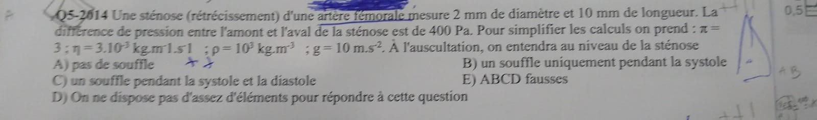

Pour ce qcm, mon raisonnement était de calculer tout d'aborde la vitesse via la formule
deltaP = 1/2 pv^2
puis de calculer Re=pvd/eta
avec quoi je trouve Re=3000 > 2000 donc présence d'un souffle
j'ai vu la correction et je comprends le raisonnement mais je ne comprends pas pourquoi mon raisonnement est faux...
sais-tu pourquoi on ne peux pas utiliser cette formule "deltaP = 1/2 pv^2" dans ce cas là ?
et s'il y avait en effet eu un souffle, on est d'accord que celui-ci ne se trouverait ni en diastole ni en systole ? étant donné qu'on nous parle de l'artère fémorale
je te remercie <3

Enfaite, la formule que tu utilise est fausse parce que la formule entière est la suivante : Pterminale = P + 1/2 pv^2
Donc ce n'est pas égal à deltaP car P ne représente pas la pression d'aval mais plutôt la pression latérale.
Si tu as du mal à choisir la bonne formule, regarde les données qu'il y'a dans l'énoncé. Tu vois bien que ça oriente plus vers cette formule de reynolds R = 4.ρ.Q/π.d.η.
Et oui, pour moi c'est un souffle qu'on entendrai en continu !
J'espère que c'est bon pour toi :D Bon courage :coeur:
