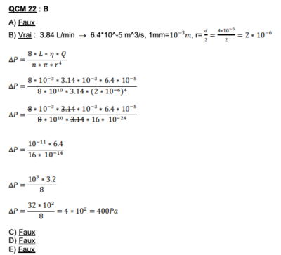

Bonjour
Dans la correction, le débit n'est pas pris en compte. Je trouve bien R=400 mais deltaP=25Pa ; la réponse correcte est donc la E non?
Merci :D

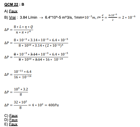

Alors j’ai bien pris en compte le débit dans mon calcul c’est juste que je l’ai converti :D
Si tu regardes bien dans ma correction, il y a écrit 3,84 L/min = 6,4x10^-5 m^3/s !
J’espère que c’est clair pour toi !

Oui au temps pour moi ; en fait dans la correction on trouve d=2microns alors que dans l'énoncé, on nous indique d=4microns..

Dans l’énoncé, il y a écrit que le diamètre est de 4 micro mètres mais nous on a besoin du rayon pour la formule :wink2: C’est pour ça que j’utilise 2 et non pas 4 !
j’espère que c’est bon pour toi :coeur:
