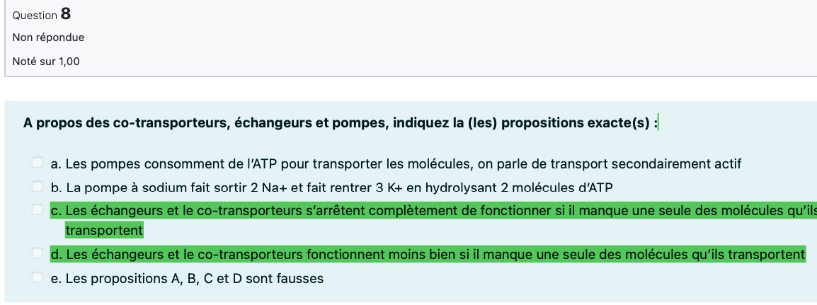

coucou,
je ne comprends pas comment ces deux items peuvent être juste car selon moi si il manque une molécule le transport s'arrête totalement comme l'indique l'item C alors je comprends pas pourquoi on compte juste le fait qu'ils fonctionnent "moins bien" si il s'arrête.
merci d'avance :)

En effet, tu as raison normalement si il manque l'une des espèces à transporter = le transporteur s'arrête complètement de fonctionner +++
Sauf que malheureusement, il existe une "nuance" par rapport à cet item. Le prof compte juste "le transporteur fonctionne moins bien" ET "le transporteur s'arrête complètement de fonctionner" +++ (Cf fiche PE p.15)
En fait dès qu'il y a la notion de baisse d'efficacité = le prof compte l'item juste +++
Si le transporteur ne fonctionne plus forcément il fonctionne "moins bien".
Après je reconnais que c'est ambigu mais c'est une nuance qui est importante à retenir car elle peut être utilisée par le prof !

d'accord je retiens alors !!
merci beaucoup :in-love:
