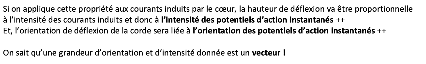

L'item c'est du texto cours :
Les potentiels d'action instantanées sont représentés par tes "vecteurs instantanés". Quand tu fais la moyenne des vecteurs instantanés de tous tes cardiomyocyte à un instant t, tu obtiens un vecteur unitaire cardiaque. Et quand tu étudies l'évolution de ton vecteur unitaire au cours du temps, tu obtiens le vectocardiogramme, et la projection de ton vectocardiogramme sur tes différentes dérivations donne le tracé ECG.
:arrow: donc si tu fais le chemin inverse, oui tu peux déduire l'orientation de tes potentiels d'action instantanés à partir de ton ECG (donc de la déviation de la corde sur tes différentes dérivations) :wink2:
