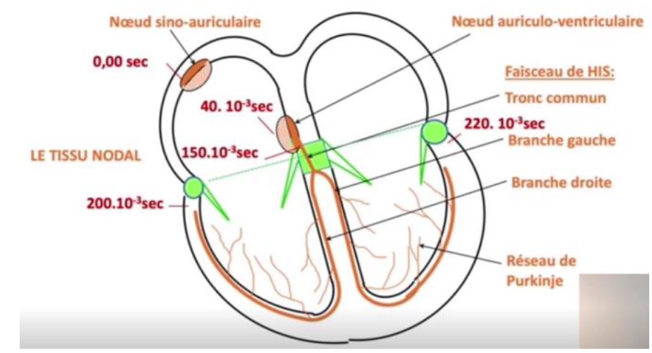

Bonsoir
b) Du noeud sinusal jusqu'à la fin du faisceau de His, l'influx électrique met 200 à 220 ms
alors on a =
• Durée du potentiel d’action du cardiomyocyte = 150 ms
• Durée de la conduction dans les oreillettes = 40 ms
• Durée de la conduction dans les ventricules = 50 à 70 ms
• Durée de la conduction dans le NAV = 150 ms
je suppose que tu as utilisé les durées de conduction dans les ventricules et dans le NAV
mais je ne comprends pas pourquoi
je pensais que la durée de conduction dans les ventricules était équivalente au temps de conduction du faisceau de His jusqu'aux fibres de Purkinje, et non jusqu'à la fin du faisceau de His.
donc j'aurai plutôt tendance à dire que le temps de conduction du NSA jusqu'au His inclus serait de 190 ms
qu'en penses-tu ?
Je te remercie :)
Belle soirée :angel:
mm
Messages: 1202
Inscription: 20 Déc 2019, 15:09
Re: TUT8 QCM 15 ITEM B
Messagepar Roméostasie » 13 Nov 2022, 02:31
Salut!
C'est purement le schéma du prof
Et oui du coup c'est équivalent à la durée de conduction jusqu'au NAV + durée de conduction dans les ventricules. Et je ne sais pas si la conduction dans les ventricules comprend ou pas le réseau de purkinje mais je pense que même si c'était le cas la durée de conduction dans les fibres de purkinje serait négligeable. Mais encore une fois ça vient du schéma donc si le prof faisait ce même qcm ce serait jamais pour piéger sur fibre de purkinje/faisceaux de His 0_o
Belle soirée à toi également :angel:
