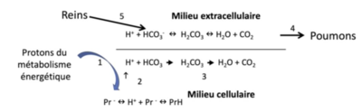

Re: QCM 23-ITEM C
Messagepar Roméostasie » 25 Sep 2022, 12:01
Ça doit sûrement être une errata : C) Le HCO3- est restitué par les poumons reins et gagne le milieu cellulaire
On voit effectivement que ce sont les reins qui restitue le bicarbonate :wink2:

Re: QCM 23-ITEM C
Messagepar imd.mk » 26 Sep 2022, 07:14
Parfait, merci pour ta confirmatiom!
