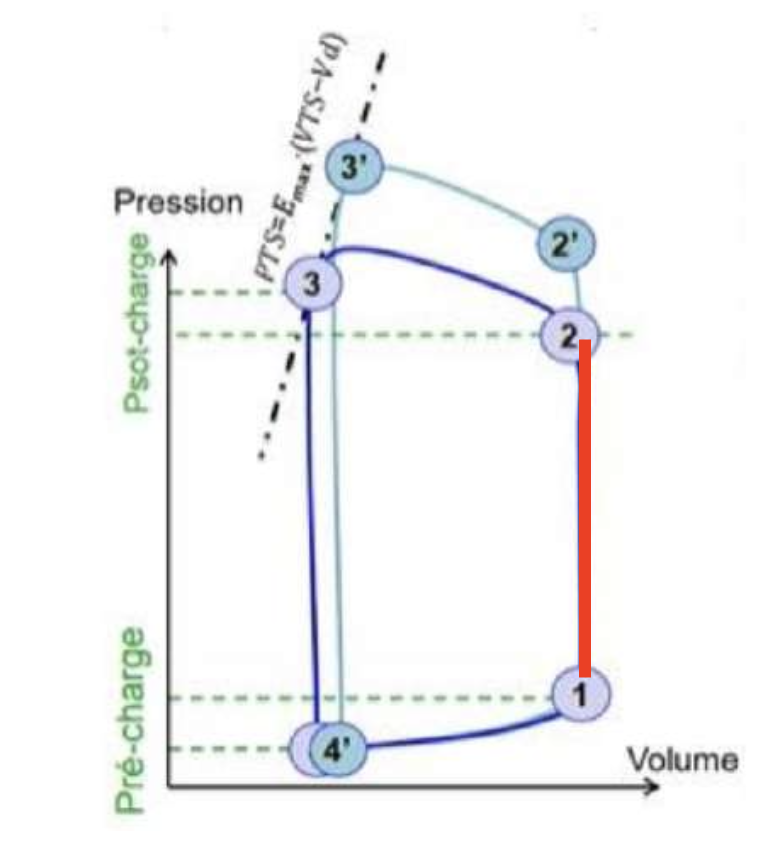

Alors je ne comprends pas la correction de cet item
QCM 2 : A propos de la biophysique cardiaque, indiquez la (les) proposition(s) exacte(s) :
B) Si la post-charge augmente, le VTD augmente
Co: Pas d'influence sur le VTD.
Je l'ai mis vrai, en pensant que si la post-charge augmentait, ça créerait une resistance à l'ejection systolique donc que ce sera plus difficle pour le sang ventriculaire de se diriger vers l'aorte et que par consequent le VTD augmenterait.
Merci à toi!

Alors non, ton raisonnement ne marche pas... Pour les QCMs comme ca je te conseille vivement de mémoriser les graphes :
Le VTD est ici représenté par le trait rouge que j'ai fait : tu vois que dans le cas où la postcharge augmente, le VTD n'est pas affecté !
En fait, comme tu as dit, si la postcharge augmente ca entraine une augmentation des résistances périphériques, et le coeur a plus de mal à éjecter le sang, et donc c'est le VTS qui va augmenter ! (et ca se remarque sur le graphe)
Ensuite on rempli le coeur de sang, et si le VTS est plus élevé, le volume de sang rajouté sera moins important, mais le VTD sera le même, le coeur ne va pas se surcharger plus que d'habitude en sang alors qu'il n'arrive pas à l'éjecter.
J'espère que j'ai bien expliqué ca, si tu as un problème n'hésite pas !
