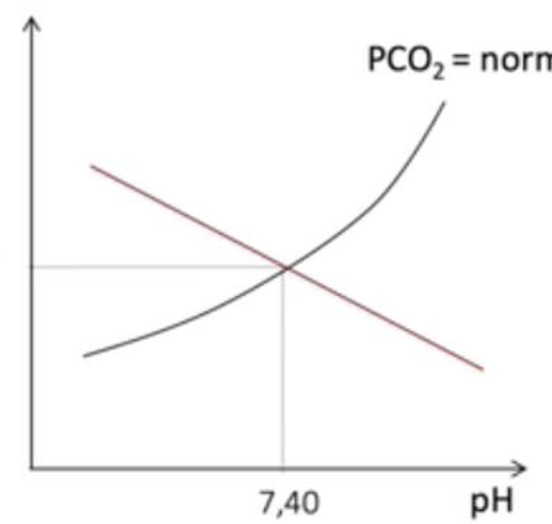

Bonsoir :)
QCM 8 : A propos des acides fixes et volatils indiquez la (les) proposition(s) exacte(s) :
D) Les acides fixes ne sont pas représentés sur le diagramme de Davenport
> compté faux, je ne comprends pas pourquoi, étant donné qu'on a seulement le couple CO2/HCO3- représenté sur le diagramme Davenport
Je te remercie :)
La droite représente les tampons fixe (protéines et des acides organiques faibles non volatil) et la courbe isobare représente les tampons volatils :)

Nickel merci ! :))
