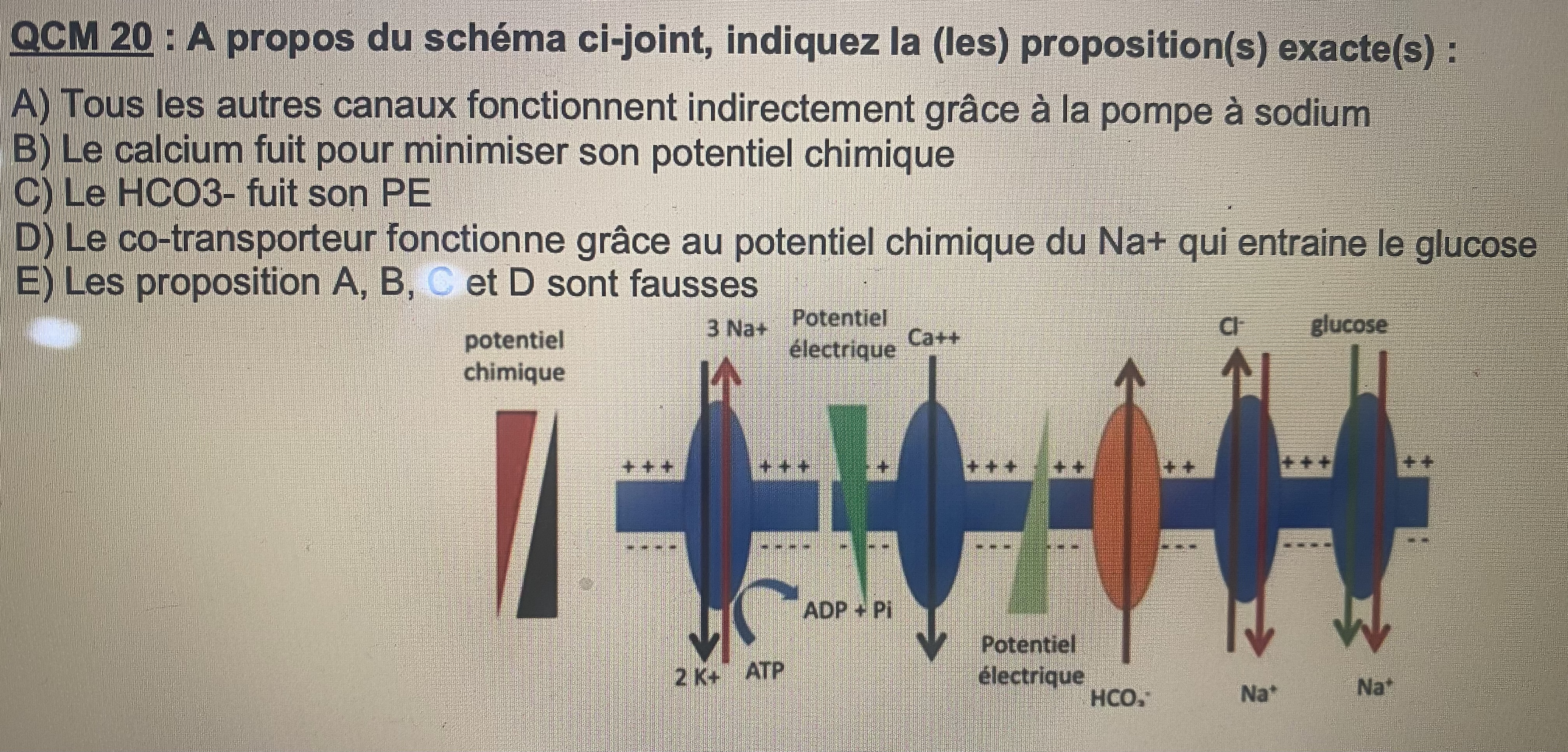

Salut!
Stp tu pourrais m’expliquer les items B,C,D je ne vois pas trop comment y répondre . Merci à toi!
Co: ACD

Messagepar Léaristochat » 13 Nov 2022, 18:36
De manière générale, il faut que tu te dises que la pompe à sodium crée des PC et des PE qui vont servir d'énergie aux autres transporteurs.
:arrow: B : le calcium va vers l'endroit où les charges de signe opposé prédominent (donc ici les charges -). En fait, le calcium va vouloir fuir le PC crée par la pompe à sodium = le calcium va aller à l'opposé du sodium car le sodium est chargé + et le calcium aussi donc le but du calcium est d'aller là où les charges de signe opposé prédominent +++
:arrow: C : on voit bien que le HCO3- suit son PE, il va bien là où les charges de signe opposé prédominent ++ Il fuit donc son PE +++
:arrow: D : Pour co-transporteur sodium-glucose, le passage du glucose est asservi à celui du sodium = càd qu'il est obligé de suivre le sodium. +++ Le sodium du co-transporteur suit son PC et va vers le compartiment où la concentration en sodium est la plus faible = ici le sodium va donc de haut en bas et le glucose est donc obligé de suivre le sodium +++
J'espère avoir répondu à ta question et si ce n'est pas clair n'hésite-pas à me le dire :wink2:
