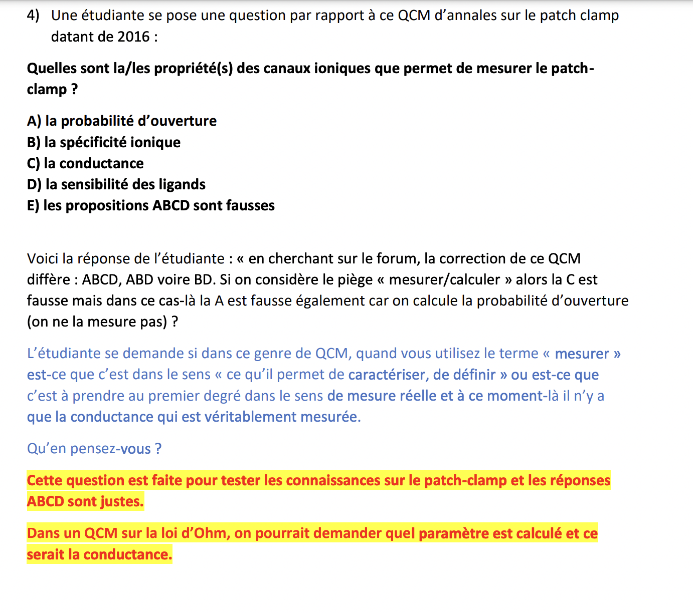

Mais j'ai trouvé ça : https://www.carabinsnicois.fr/phpbb/vie ... 9e#p745065
et le prof a répondu :

Messagepar mammoniac » 22 Nov 2022, 17:37
oui dans les annatuts 2022 il y a quelques qcms de PE dans la section PA neuronal :(
mercii beaucoup c'est tout bon pour moi ! <3

Messagepar mammoniac » 22 Nov 2022, 17:50
la A est bien fausse car justement il n'y a pas de changement dans la composition des milieux
pour la D le prof avait confirmé que c'était juste
veux-tu que je laisse le post ouvert @mm ? <3
