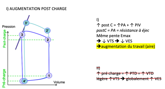

QCM 17 : A propos de l’augmentation de la postcharge et de la précharge, indiquez la (les)
proposition(s) exacte(s) :
B) Une augmentation de la postcharge entraine une diminution du débit cardiaque
-> compté vrai, cependant on voit sur le schéma que le travail/aire augmente donc le débit aussi non?
Merci à toi et bonne journée :wink2:
EDIT
je pense avoir comrpis
on a W = VES * P
W augmente, P augmente, VES diminue
Q = VES * Fc
VES diminue, Fc constante donc Q diminue
est-ce correct?
de manière générale, pour les tableaux diagramme pression, on considère que fc est constance c'est cela ?

Alors oui, ton raisonnement est tout à fait correct, mais sinon c'était tout simplement marqué dans ma fiche 😭
Mais ton edit et totalement juste et c'est le bon raisonnement à avoir !

Ah et pour FC je pense qu'on la considère constante dans les cas d'augmentation de pré/postcharge, mais je n'en suis pas certaine je demanderai au prof !
