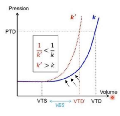

QCM 13 : A propos de la compliance cardiaque, indiquez la (les) proposition(s) exacte(s) :
B) Si la compliance diminue, la pression intraventriculaire augmente
B) Vrai : Je vous conseille d’utiliser la formule P = a* e^kv = b , on sait que la compliance c’est 1/k, donc si la
compliance diminue, 1/k augmente, donc e^kv augmente et comme a et b sont des constantes, on a P qui augmente
voici mon raisonnement:
compliance 1/k diminue <=> k augmente ok CEPENDANT on a v qui diminue
donc au final k augmente + v diminue
==> dois-je retenir finalement que k augmente plus que v ne diminue pour qu'on ait une augmentation de la pression?
Merci à toi :)

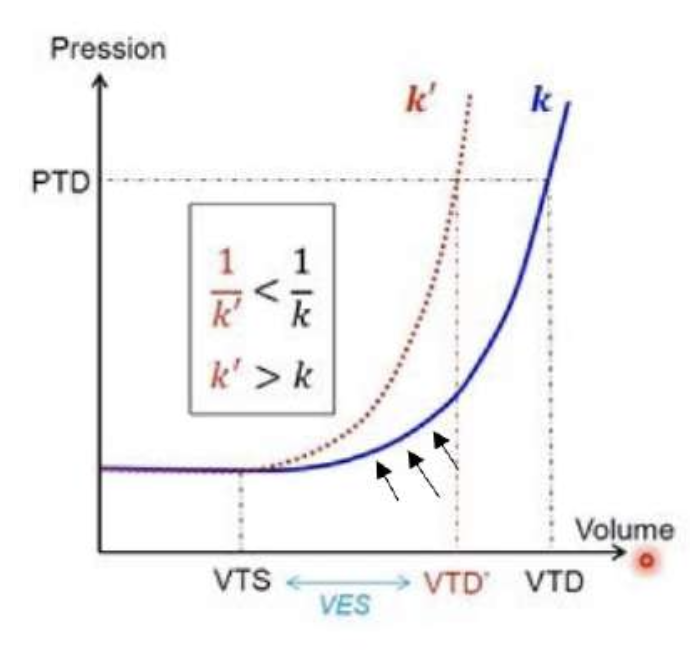

Oui, je pense que ton raisonnement est le bon à avoir, tu peux aussi le voir sur le graphique : pour un même V, tu vois que si k augmente (courbe rouge) P augmente aussi !

Bonjour!
Excuse moi je reviens sur ce post.
Alors certes, pour un même VTD, la pression augmente,
cependant, dans les 2 situations on n'aura pas le même vtd (car modif de la compliance)
donc on se retrouve avec le même ptd...
pourrais-tu m'éclairer? Merci encore :coeur:

Mais tu as tout dit, quand VTD reste constant, la pression augmenter
Quand la pression reste constante, VTD augmente !
J'espère que ca t'a aidé, sinon n'hésite pas à me le dire !
