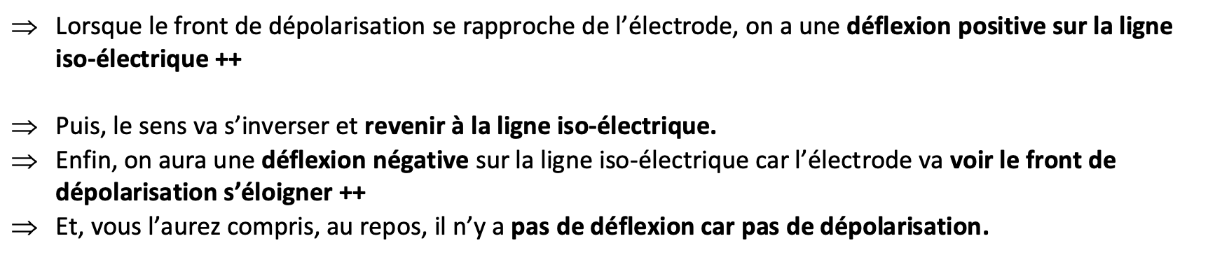

Coucou!
Tu as raison, pris toute seule la phrase porte à confusion :soldier:
Mais avec les items juste au dessus on parlait du front de dépolarisation qui s'éloigne ou se rapproche, et entre ces dépolarisations tu as des temps de "repos" :wink2: c'est en gros les moments de ton ECG (dérivations précordiale dans ce cas) sans accidents sur ta ligne isoélecrique
Et rassure toi le prof ne laissera pas passer des ambiguïté comme ça! Les items sont normalement indépendants!

ahhhh d'accord je comprends mieux!! merci beaucoup :coeur:
