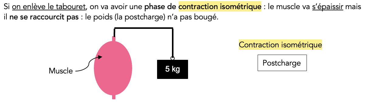

Je ne comprends pas pourquoi l'item E est compté vrai.
QCM 1 : Concernant la contraction isométrique du ventricule, quelle est la (ou les) proposition(s) vraie(s) :
A) Elle n’entraîne pas d’épaississement du muscle cardiaque
B) Elle entraîne un raccourcissement de la fibre musculaire
C) Elle n’entraîne pas de travail du myocarde
D) Elle correspond à la pré-charge
E) Elle s’oppose à une autre force : la post-charge
En fait je ne comprends pas comment la post-charge peut s'opposer à la contraction isométrique sachant qu'il n'y a ni raccourcissement ni travail pour cette dernière. Quand on dit que la post-charge s'oppose à l'éjection systolique je comprends par contre là je vois pas trop.

Tu peux le comprendre avec ce schéma :
J'espère que ca t'aide, si tu as besoin de plus d'explications n'hésite pas à me demander !
