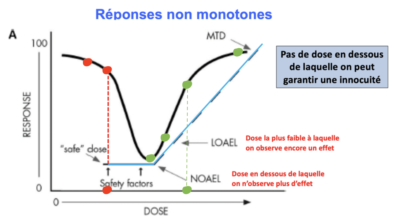

:arrow: Sur le graphique que je t'ai annoté ci-dessus tu vois que si je prend pas assez de dose dans mon expérience et que j'ai que mes points verts, je vais mettre ma NOAEL la où il y a la flèche en me disant que si je donne a mon patient une dose moindre il n'aura pas d'effet. SAUF QUE on rappelle que les courbes sont non-monotones du coup même en dessous il y a des effets (regarde c'est le cas au niveau du point rouge) du coup il me faut un max de dose pour avoir un max de points et reconstituer toute ma courbe dose-réponse.
