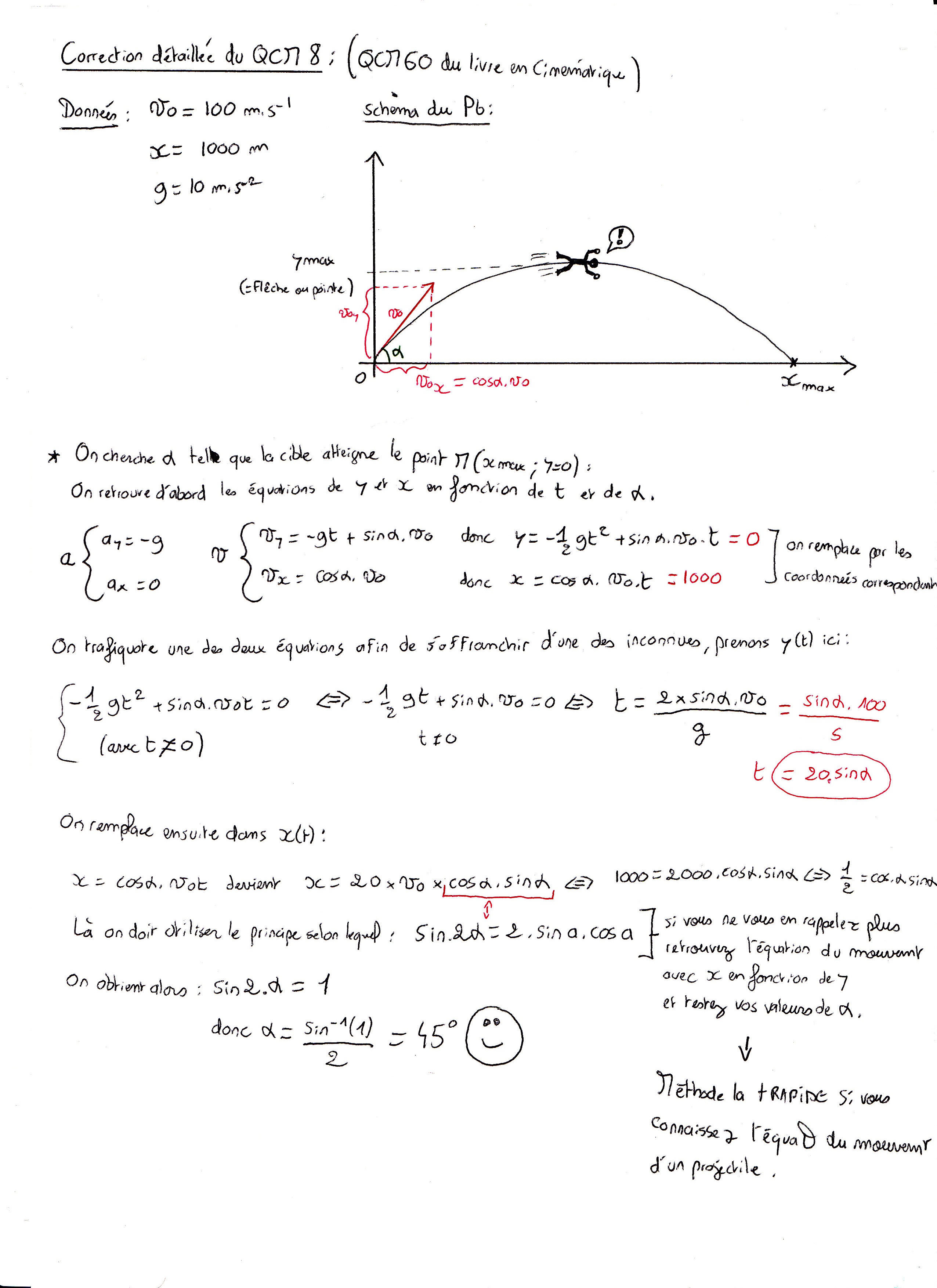

Correction plus détaillée qcm 8 CB (= QCM 60 cinématique)
Messagepar maxime » 20 Jan 2010, 16:17
Voilà pour ceux qui m'avaient demandé :

Messagepar Chloé06 » 25 Jan 2010, 20:55
Coucou, merci pour cette correction, mais j'ai encore un petit soucii
Le truc c'est que j'arrive à faire cette exercie 1 fois sur 5 (avec bcp de chance, j'ai reussi à trouver au CB je ne sais plus comment !^^)
Pck en fait je pars de l'equation du mouvement y en fonction de x
y = -g/2 . x²/[v0².(cosa)²] + x.tan(a)
C'est bien sa ?? :o
Et en remplacant, j'ai beau le faire 40 fois, je trouve que y = 0
Pourtant au CB j'ai reussi à trouver avec cette technique ... donc je sais pas j'arrive plus à retrouver ce que j'ai fait et ou est mon erreur ici (j'ai essayer de mettre la calculette en degres,rad rien n'y fais)
Et puis meme j'arrive pas à retrouver la formule sin(a).cos(a) = gx/v0² :(
en partant de l'eq du mouvement je change tan en sin/cos , je multiplie par cos²a de chaque coté et à la fin j'arrive à
-gx²/v0² + sina.cosa.x = x.cos²a
Je simplifie par x et je passe -gx/v0² de l'autre coté -->
sina.cosa = cos²a + gx/v0²
Voial j'ai un cos²a en trop ^^ je sais que c'est faux mais j'arrive pas a trouver ou (rien de plsu enervant ...)
Bref voila merci d'avance :)

Messagepar Chloé06 » 25 Jan 2010, 21:14
.... J'ai trouvé mon erreur, une erreur de comprehension de l'ennonce !!!
"à la meme altitude" du canon ^^ je pensai à la meme altitude de 1000 m ... Bref tu coup forcement sa foirai tout et c'ets donc normal que je trouve y=0
Dans le CB c'etait bien rpecisé mais dans les livre de magné quand meme c'ets formulé d'un facon que l'on pourait croire : cible à 1000 metre du canon et à 1000 metre d'altitude ...
Desolée :)
